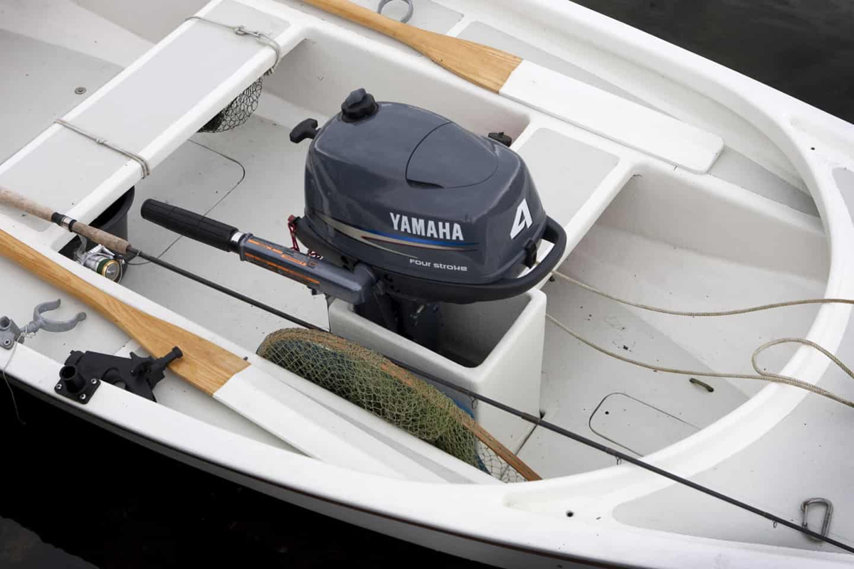

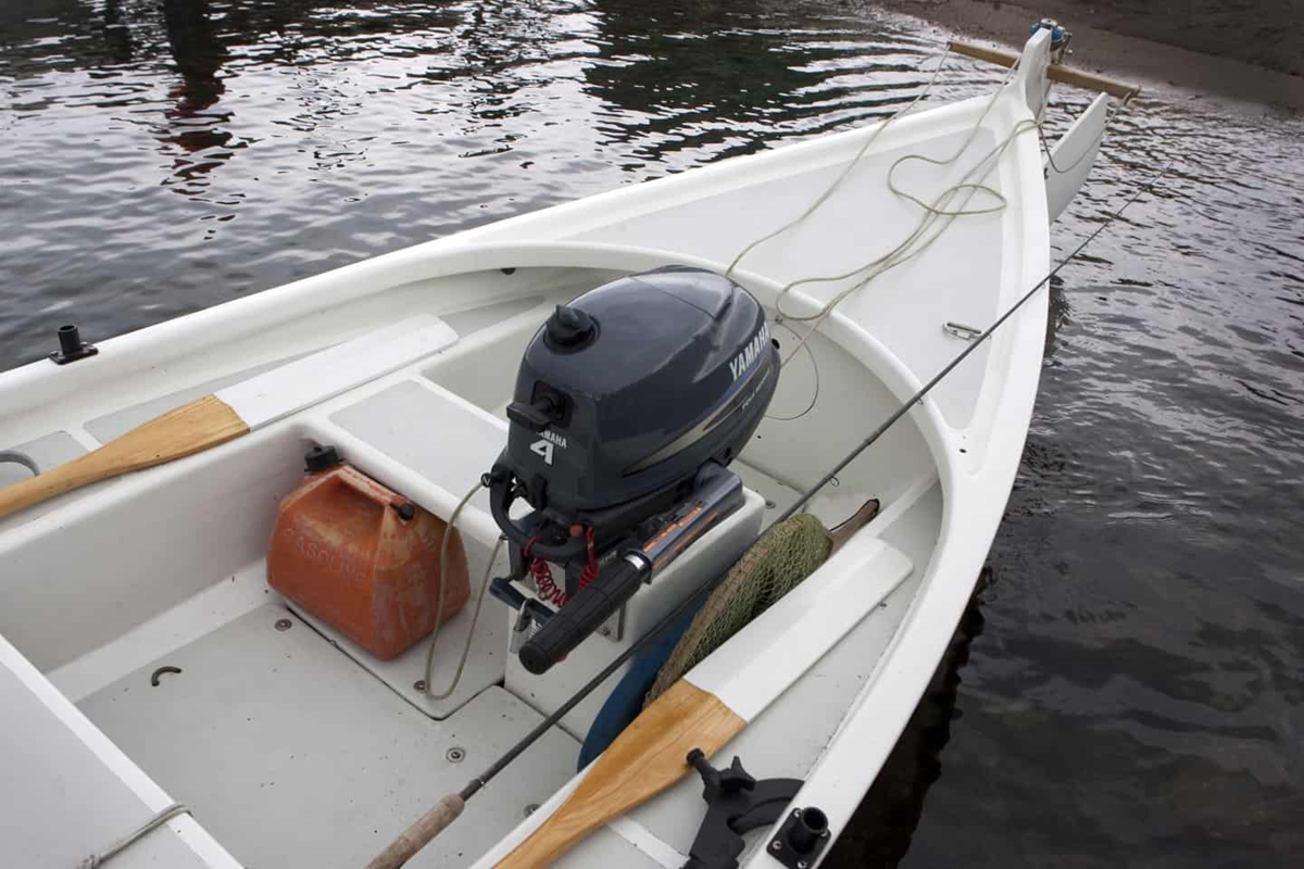

Du kunne jo også sætte motoren i en brønd inde i båden..
Men ellers hvor stor skal motoren være, der er stor forskel fra en 5 hk, til en 30 hk, hvormeget man behøves at lave.

Tror det er fint nok at den sidder lidt inde.
Det er jo en deplacements båd, så en for stor motor kan du ikke udnytte.
Hvis du tager motoren af hver gang du har sejlet har vægten på motoren jo også betydning.
Men en 6 hk kan da fint skubbe båden, men sejler du hvor der er meget strøm, ville en 9.9 hk jo have mere magt over det.
