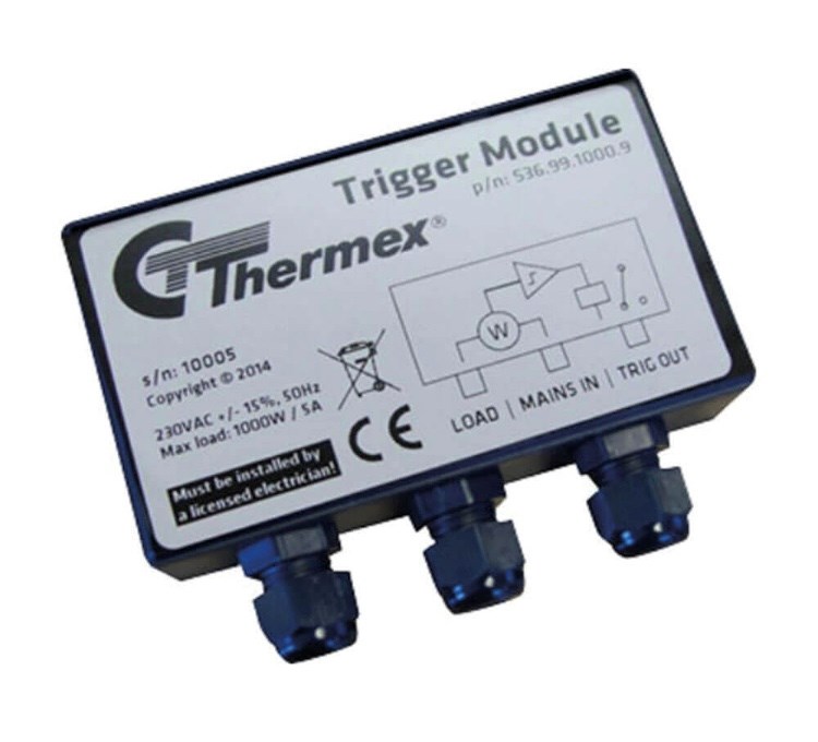

Har hørt om et modul man kan koble sammen med ventilationsanlægget, så det bliver suget mere luft ind i huset når emhætten bliver tændt.
Er det mon noget der virker? Og vil det kunne installeres på enhver ventilationsanlæg/emhætte?

Hvis man har et ventilationsanlæg på f.eks. 200-250m3/h og man bruger en emhætte på ca. 600 m3/h vil der under alle omstændigheder skabes et vist undertryk, selv om man helt stopper ventilationsanlæggets udsugning og kun kører med fuld indblæsning på ventilationsanlægget. Der kommer stadigvæk let til at mangle 200-300m3/h.
