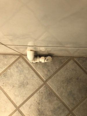

Vi har købt et hus med gammel gulvvarme og gamle termostater som ikke dur rigtigt dvs at åbner vi lidt er der fuld varme på
Hvad kan man evt skifte til/lave af løsninger når der er smalt
Har haft vvs’er ude som ikke mente man kunne skifte til nyere, da de er for brede osv.
har nogle af jer er bud 🤔🙈🤷‍♀️😊
Se billederne nedenunder

Den viste ventil er ikke en termostatventil. Din VVS'er har ret i at der ikke kan skiftes til en termostatventil pga. manglende plads. Er der ikke en anden opføring fra gulvvarmen, som måske kan bruges?

Jeg er egentlig ligeglad hvad løsningen er bare der kan komme noget nyt på der fungere uden at skal lægge ny gulvvarme 🤔😊 men han mener ikke han kan løse det :)

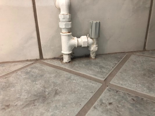

På dette billede ser det ud som om der måske er plads en termostat ventil. Det kræver en bedømmelse på stedet for at måle om der er plads til en termostatventil. Spørg lige VVS'eren, hvis du ikke vil lave det selv.

Han har vurderet der kan laves noget på det billede du visee, men kan man ikke “bare” vende ventil/ termostat altså så den peger ud ad 🤔🤷‍♀️🙃 på det andet

Nej, man kan ikke bare ven de ventilen, så den vender udad. Der skal også tages hensyn til gennemstrømningsretning i ventilen.
