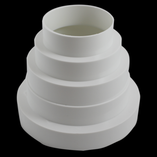

Måske du kan redde det med sådan en muffe her ​link​​​
