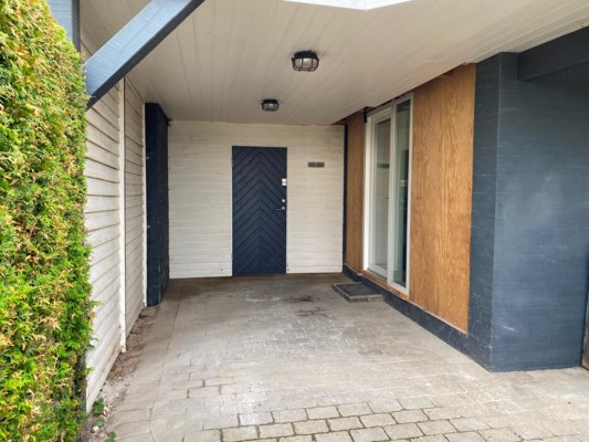

Jeg kunne godt tænke mig at beklæde min facade indgang med ubehandlet cedertræs brædder.
Nogen der har erfaring med dette ?
Kender nogen et godt sted hvor de producere disse brædder ? Jeg synes ikke jeg kan finde dem i byggemarkedet. så måske jeg skal ud til et savværk.
Jeg bor i Kolding området.
Jeg har vedhæftet et billede af hvordan det ser ud nu. og så groft tegnet noget beklædning på det andet billede. Som i kan se er det hele overdækket.

Men er du ude efter råt træ  a la kalmar? Eller bare træ der ikke er behandlet?
Jeg googlede disse: Lister ring til en trælast, det har jeg bedre erfaringer med, end at søge efter forhandlere på nettet..

Her er en mulighed ellers er jeg SIKKER på at alle trælasthandler kan skaffe det hjem prøv stark eller lign​   Cedertræ klink​​​.
Moelven har er super sortiment af cedertræ. De fleste byggemarkeder kan bestille det hjem. Prisen er dog i den friske ende.

Ift dit billede - bare vær opmærksom på, at Cedertræ ikke gråner (naturligt) under overdækning - hvert fald ikke i din levetid.
Mvh Troels

Mange tak for svarene. Jeg tjekker på linksene.
Umiddelbart vil jeg prøve at hive fat i Moelven og se om de har noget liggende i en grå tone jeg kan få et tilbud på.
