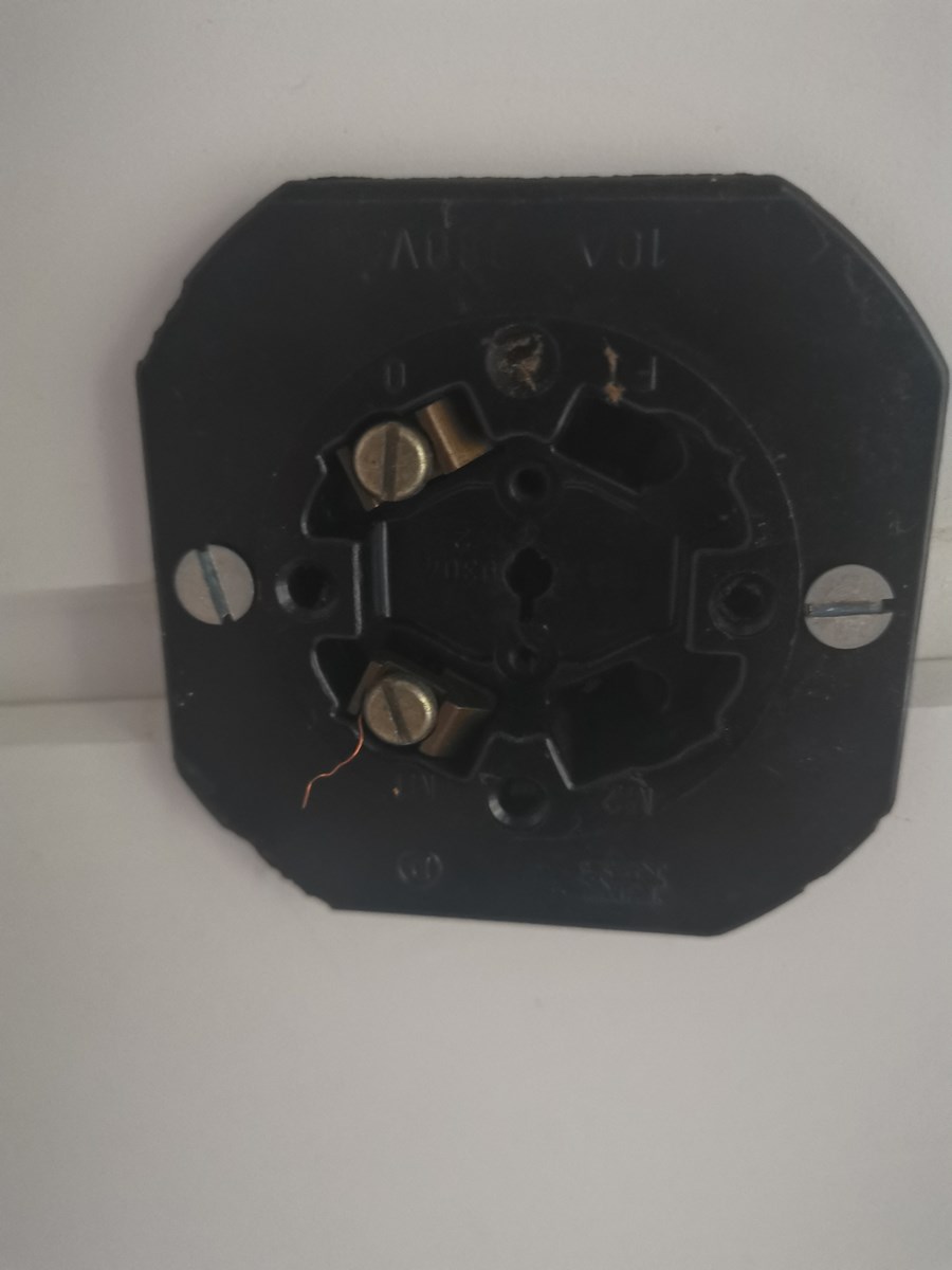

Jeg har lige købt et gammelt hus og ønsker mig nu noget lys 🙂
I et lampeudtag mangler aflasteren desværre. Hvis nu jeg sætter en krog i loftet til at bære lampens vægt (den skal alligevel hænge lidt fra lampeudtaget), burde jeg så ikke kunne anvende udtaget uden problemer så længe den ikke skal bære lampens vægt?
Jeg skal svare, at der skal være en aflastning, men prøv om det virker uden.
