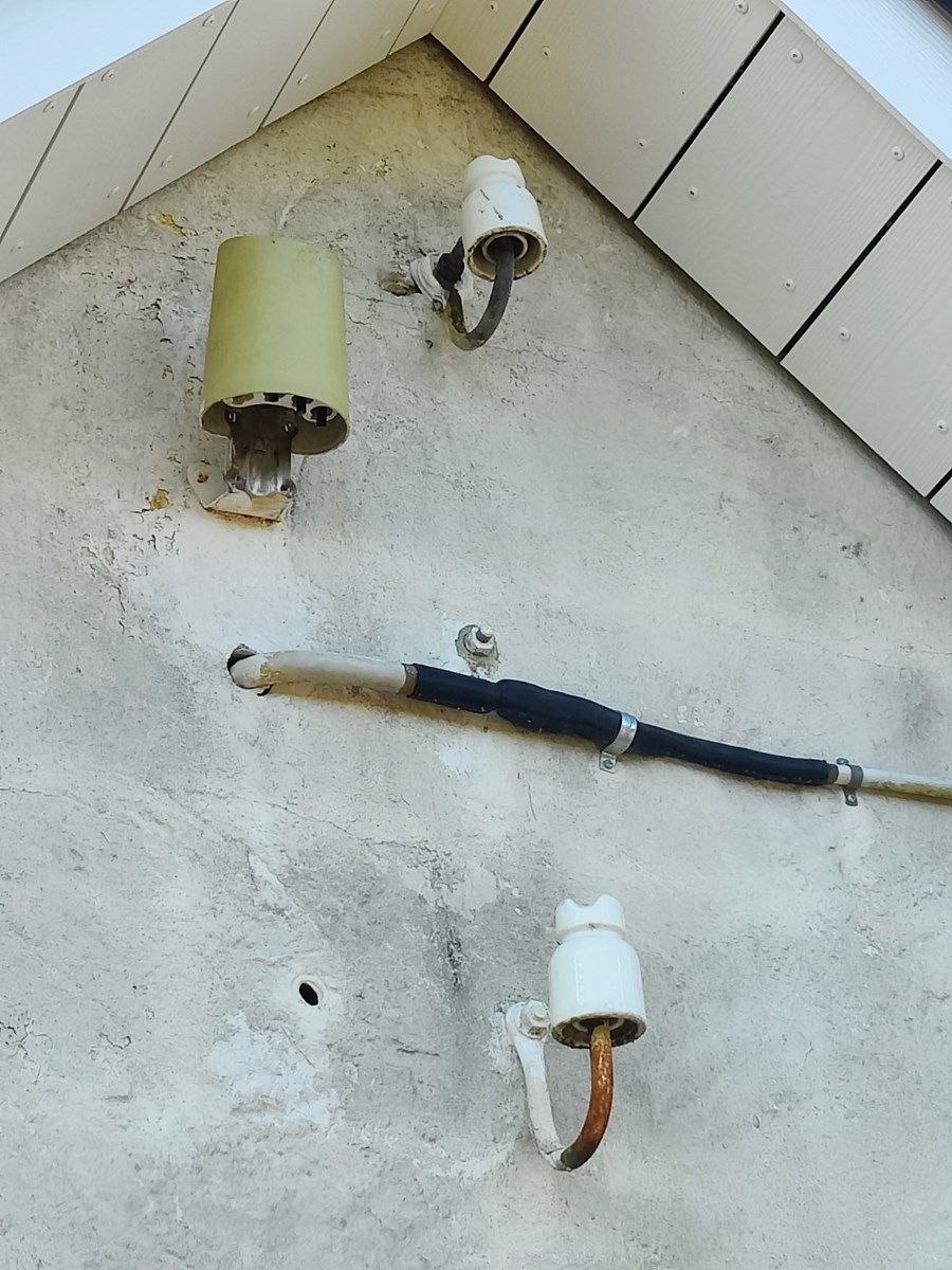

Fjerne gammel lysmast tilslutning bilingual 155 3000 18-09-2021 20:24 Hej vi har fået trukket strøm fra kabler i vejen og nu er den gamle lysmast tilslutning bare en øjebæ.Er der nogen der har nogle gode ideer til at få pillet sådan en fætter af? 12 svar 1 2 › » Følg tråden Annonce Annonce Annonce

bilingual Trådstarter 155 3000 18-09-2021 20:42 je_ns skrev den 18-09-2021 20:29:00Sæt et billede ind, så er det nemmere at komme med forslag. kommer imorgen når det er lyst, men det er de gamle med porcelæns tilslutning LDS Tip Automatisk tip Find de EL-artikler du skal bruge til ALTID LAVE PRISER hos Harald Nyborg!
ev elmand 26903 7480 18-09-2021 22:44 Det er ofte gennemgående gevindstænger. Så hvis man skærer hovedet af så kan bøjlen tages af og gevindstangen stoppes ind. Derefter en klat mørtel i hullet. Har nogen samlet det, kan det skilles ad. Samles igen ? ?m.v.h. Erik
S. Fabrin 16908 4400 18-09-2021 22:45 Tit er isolatorerne spændt fast på muren kilebolte/ekspansionsbolte eller gennemgående bolte. Begge dele kan løsnes og fjernes sammen med isolatorerne. Hullerne repareres. så de næsten ikke ses mere. fase LDS Tip Automatisk tip Find de EL-artikler du skal bruge til ALTID LAVE PRISER hos Harald Nyborg! Annonce

S. Fabrin 16908 4400 19-09-2021 09:44 Skru de to sidste isolatorer af og fjern boltene. Hvis det er ekspansionsbolte, banker du bolten lidt ind og trækker med en tang det yderste af ekspansionsbolten og bolten ud. Så kan du lukke hullet med lidt mørtel. Indføringen et til at fjerne ved at skrue de to skruer i beslaget ud. Der er ingen forbindelser til den.Krympemuffen kan du male over. fase
bilingual Trådstarter 155 3000 19-09-2021 10:49 S. Fabrin skrev den 19-09-2021 09:44:41Skru de to sidste isolatorer af og fjern boltene. Hvis det er ekspansionsbolte, banker du bolten lidt ind og trækker med en tang det yderste af ekspansionsbolten og bolten ud. Så kan du lukke hullet med lidt mørtel. Indføringen et til at fjerne ved at skrue de to skruer i beslaget ud. Der er ingen forbindelser til den.Krympemuffen kan du male over. tak og for at være helt sikker, der er ingen risiko for stød vel?
