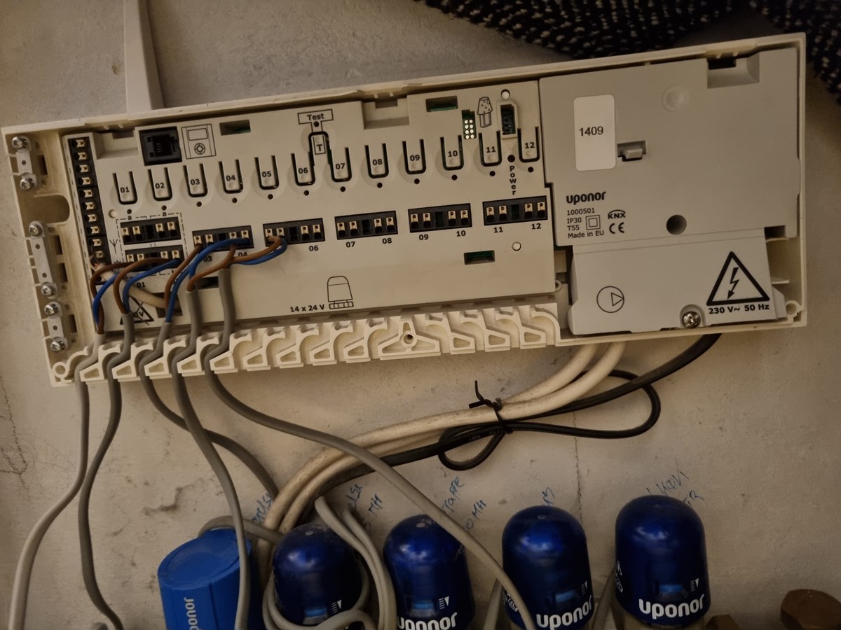

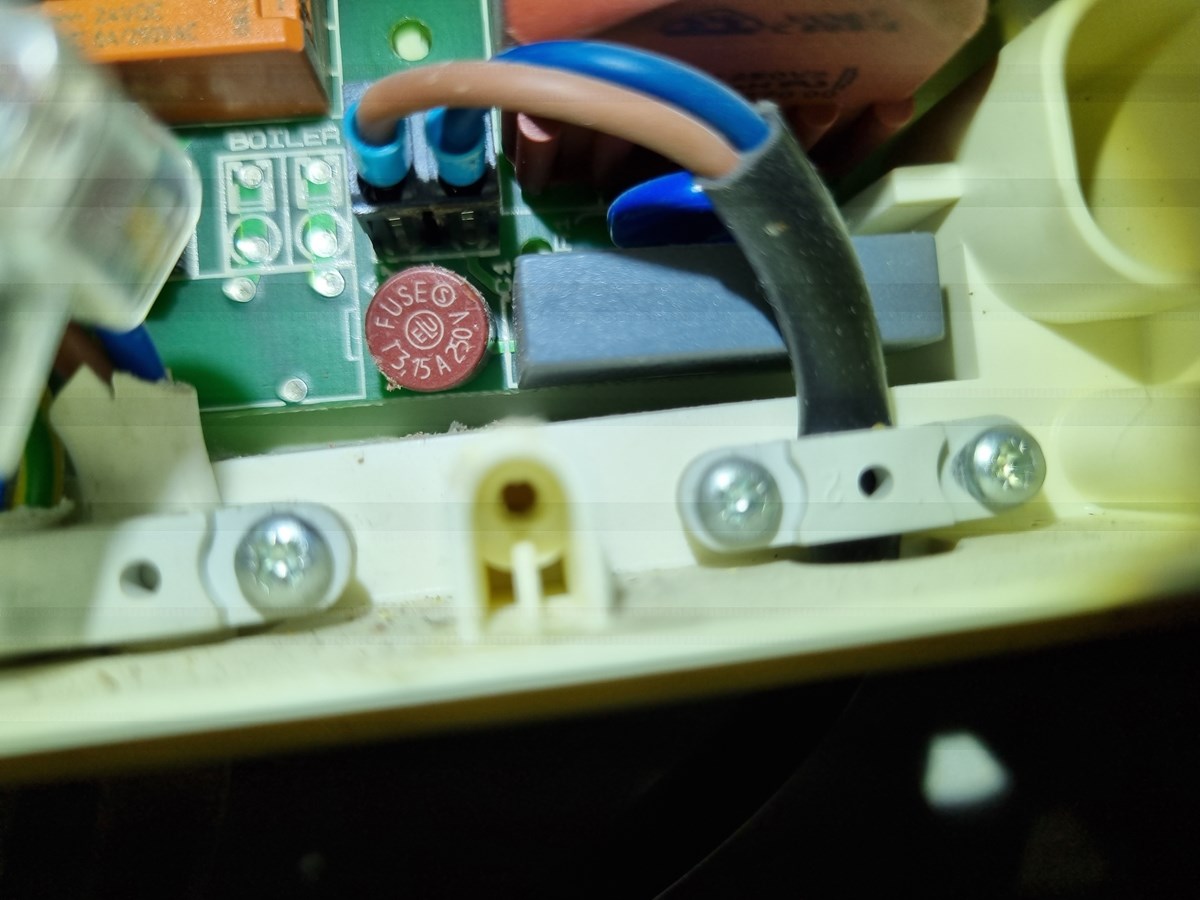

Uponor: skift sikring, hvordan? Laioz 81 18-09-2021 18:30 Kontrolpanelet til mit Uponor system vil ikke tænde. Jeg læser at det kan være en sikring som er gået.Jeg har fundet sikringen (tror jeg), men hvordan får jeg den ud?Mvh 2 svar Følg tråden Annonce Annonce Annonce
Hensan 237 8700 18-09-2021 20:46 Den sikring du viser der ligner en sikring der er lodet i. Du skal derfor have printet vendt om og lodde sikringen ud og lodde en ny sikring i. En ny sikring kan du fx købe her: https://elektronik-lavpris.dk/p89153/fskk0315-miniature-fuse-short-315a-time-lag/Fra din beskrivelse lyder det ikke som du har målt. Hvis du har et mulitmeter så start lige med at måle om sikringen rent faktisk er gået.
Laioz Trådstarter 81 18-09-2021 22:27 Tak for svar.Enig i, at det ligner den er loddet. Virker omstændigt, at man skal igennem al det besvær.God ide at måle først! Det gør jeg.Tak for link også!
