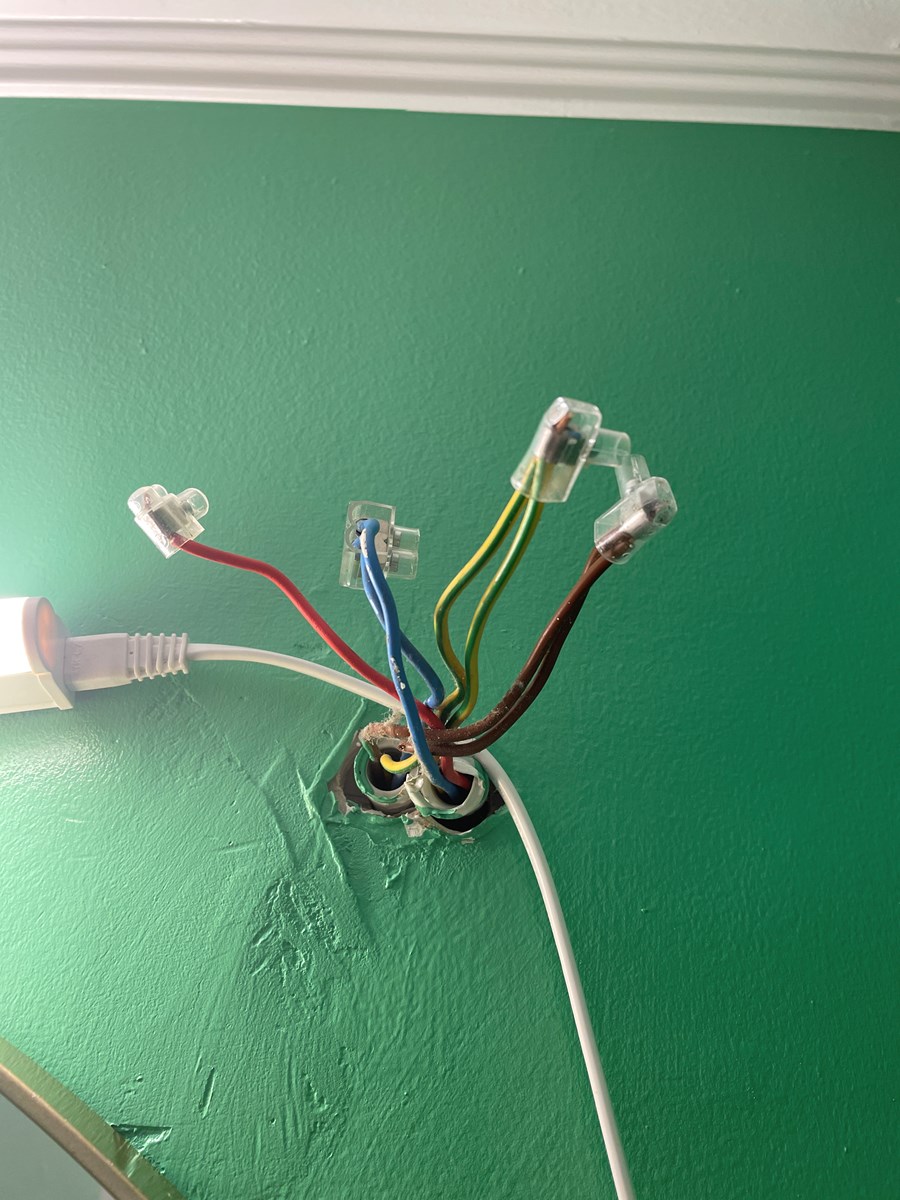

Hej med jer :-)
Jeg ville gerne bare sætte en enkelt lampe til her. Kan jeg det? Og hvad er den røde mon til?
Den røde er sikkert til at tænde lyset med  . Du forbinder din lampe til blå og rød. De to blå samler du i samme hul så den fra lampen får sin egen tilslutning.
Du finder lige multimeteret frem og måler om der er spænding inden du stikker nallerne i de muffer ik?
Som Fabrin skriver, den røde er sikkert tændingen fra afbryderen, så tænd afbryderen, mål mellem rød & blå, sluk afbryderen, mål igen.
Alternativt, kan du altid slå HPFI'en fra og derefter forbinde lampen, men man bør altid måle
En pære i en fatning / lampe er udmærket at måle med. Det her er ikke raketvidenskab, så op med lampen som beskrevet. Det skal naturligvis dækkes med enten lampens roset eller også opsættes en udvendig udløbsroset.
