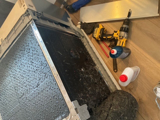

Siemens Opvaskemaskine Varmelegeme Peter4800 9 4800 17-09-2021 18:45 Jeg har en integreret Siemens OpvaskemaskineModel: sn65e000skVarmelegemet er stået af. Og jeg kan ikke se hvordan jeg kommer ind til det/ fjerner det store plastikskjold i bunden. Nogen med kendskab? Hvis man ikke spørger, får man ikke svar 9 svar Følg tråden Annonce Annonce Annonce
jensen55 326 18-09-2021 12:42 du skal ind af højre side set forfra -vml skal skiftes fra denne side af og er en del af vaskemotoren .bunden skal ikke tages af

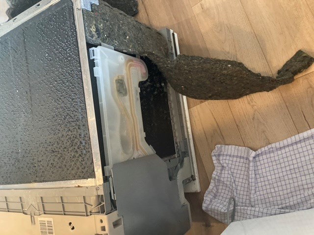

Peter4800 Trådstarter 9 4800 18-09-2021 16:53 Ind igennem her et sted? Hvis man ikke spørger, får man ikke svar
ev elmand 30533 7480 18-09-2021 22:48 Det sidste billede er venstre side set forfra. Så det er den anden side Jensen mener. Har nogen samlet det, kan det skilles ad. Samles igen ? ?m.v.h. Erik (1/2 ekspert i mange ting)
Peter4800 Trådstarter 9 4800 18-09-2021 23:04 Ja det er venstre,, men der er ikke noget at se i højre side umiddelbart Hvis man ikke spørger, får man ikke svar

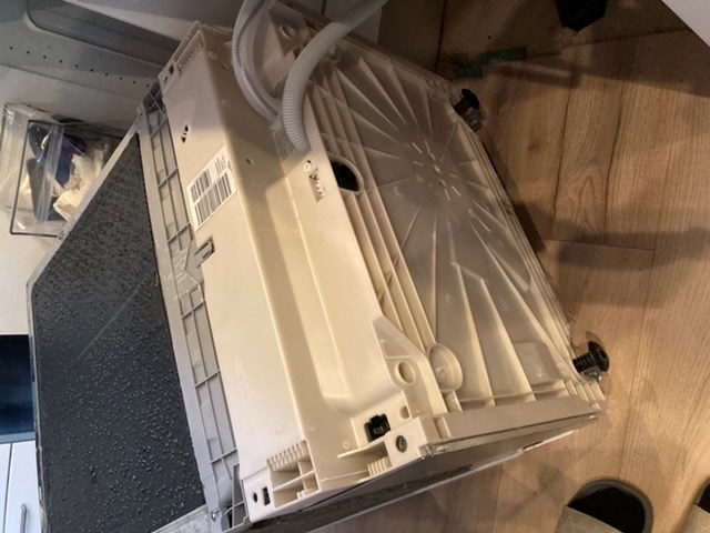

Peter4800 Trådstarter 9 4800 19-09-2021 09:55 Skal man ind her igennem? Hvis man ikke spørger, får man ikke svar Annonce
S. Fabrin 19655 4400 19-09-2021 10:19 Det ser ud til at du viser venstre side, når du står foran maskinen. Du skal ind fra den side, som er til højre, når du står foran maskinen og den står i sin normale stilling. fase

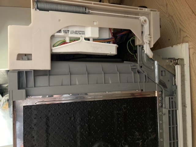

Peter4800 Trådstarter 9 4800 19-09-2021 10:30 Modtaget. Det skulle gerne være den rigtige side. Maskinen ligge på lågen. Plastikskjoldet er bunden. Bag den hvide terminalboks kan jeg se pumpeenheden.Forhåbentlig kan jeg løsne den hvide bokd, så jeg kan komme den vej ind. Men det kan vel knap nok svare sig, hvis hele pumpeenheden skal skiftes, selvom det kun er varmelegeme der er stået af. Hvis man ikke spørger, får man ikke svar
ev elmand 30533 7480 19-09-2021 23:14 Hvis du ikke har været inde ved varmelegeme kan du vel ikke vide om det er stået af. Der skal måles direkte på klemmerne. Det kan ellers være relæet der tænder for varmelegeme eller en ledning der er knækket i døren. Det sidste er ikke ualmindeligt. Har nogen samlet det, kan det skilles ad. Samles igen ? ?m.v.h. Erik (1/2 ekspert i mange ting)
jensen55 326 21-09-2021 20:49 styringen sidder i bunden af maskinen og sidder i den hvide kasse derfor er ledningen til vml helt sikkert ikke knækket i lågen .Du skal ind bagved den hvide kasse som er ret nem at afmontere .om det kan betale sig at skifte det kommer an på hvor gl maskinen er .Det koster vel sådan ca 953 kr https://www.skiftselv.dk/reservedel/siemens-sn65e000sk03/5101214/
