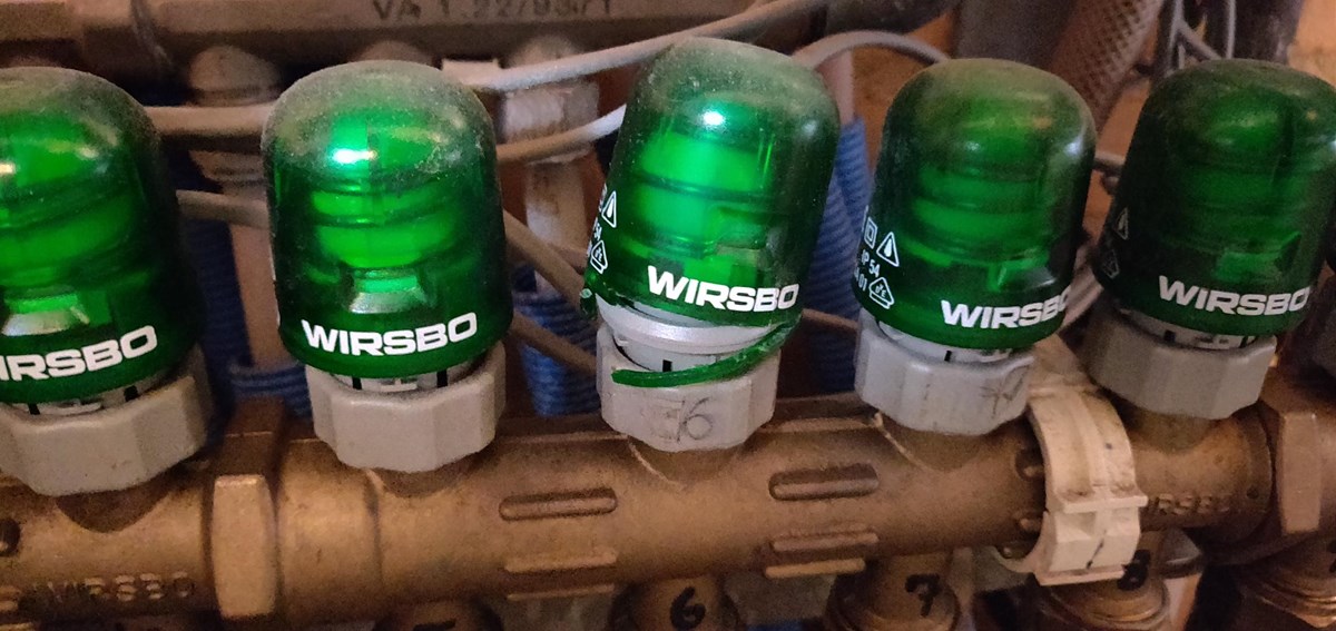

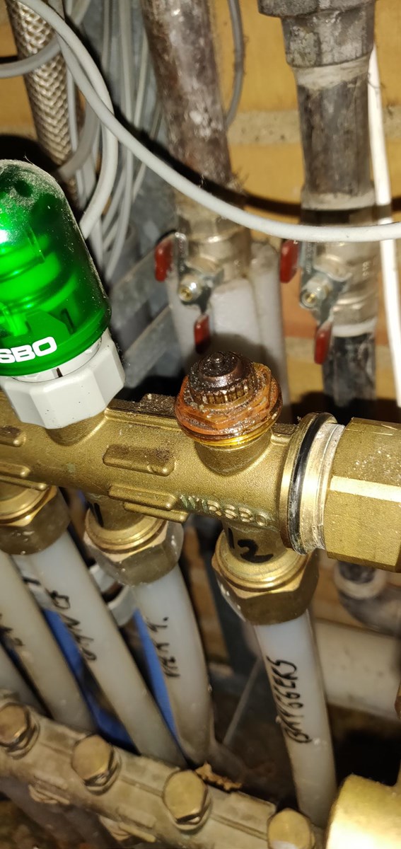

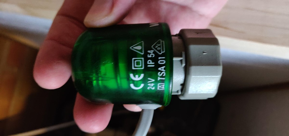

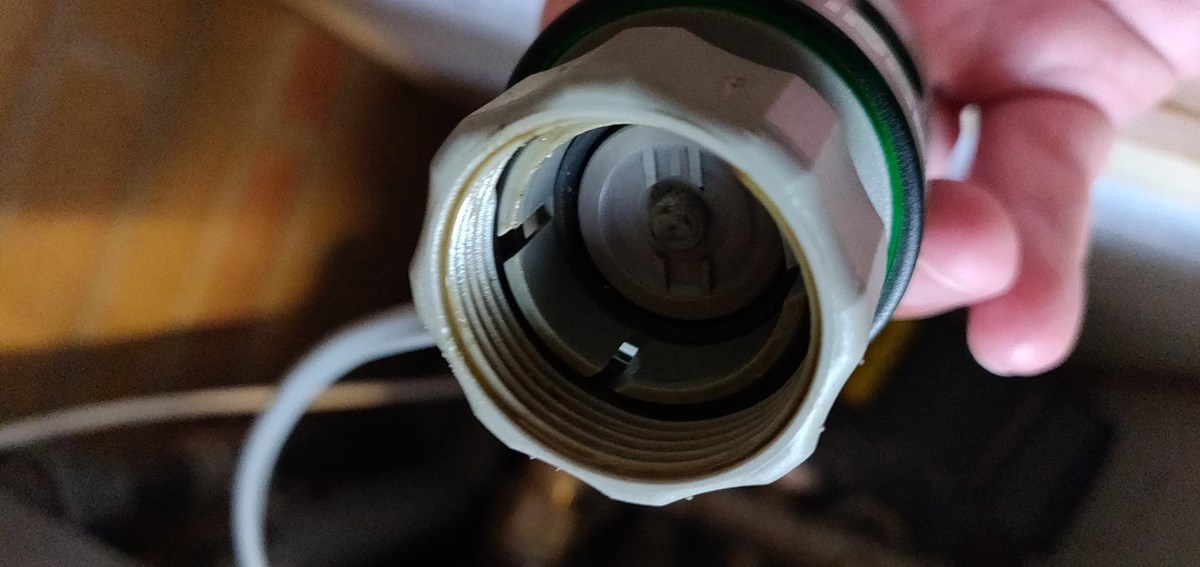

4) En enkelt telestat er tilsyneladende er gået i stykker, men er i tvivl om hvad den kan erstattes med. Nogen der har et bud (se billede)?

4. Dem du har der ligner telestater med M30 gevind, dem kan man finde fra andre producenter, både i 24V og 230V

4. Sådan en her, måske? https://www.lavprisvvs.dk/uponor-telestat-24-v-1-watt-1000306906?gclid=Cj0KCQjwqKuKBhCxARIsACf4XuERJxxFoEbJ0T4EuzgxFnTo6xfIXyVgDDbFxLCRKFVgwW12sHFgplYaAvRrEALw_wcB

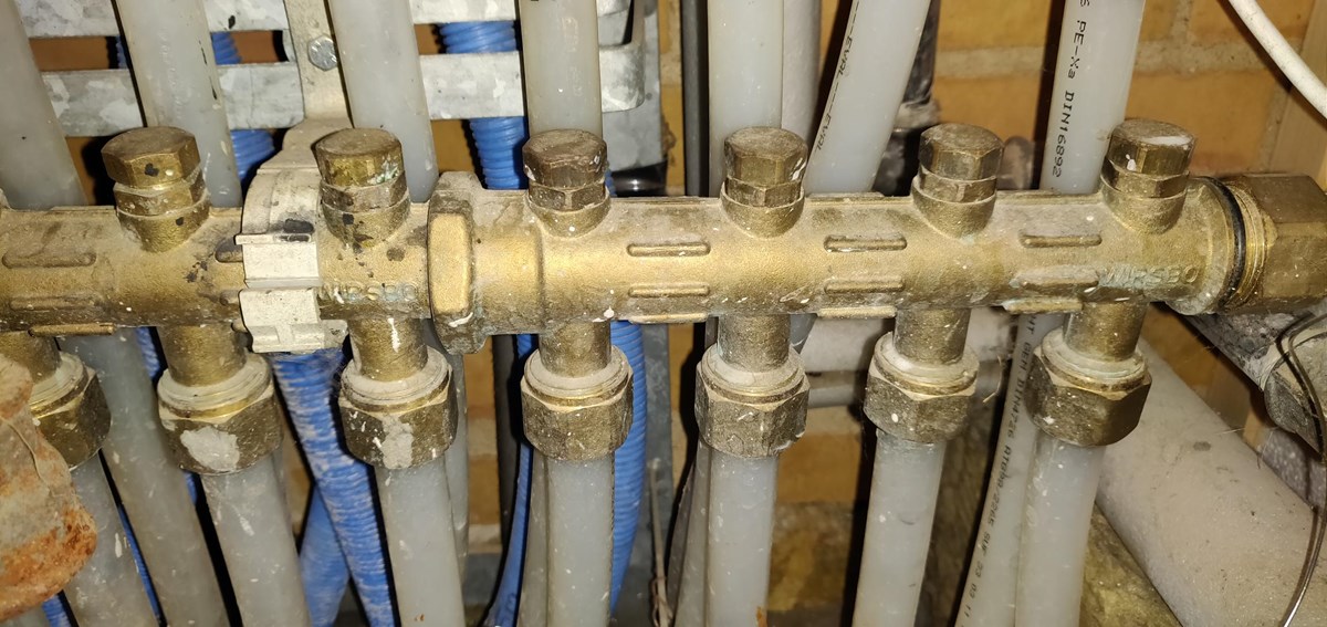

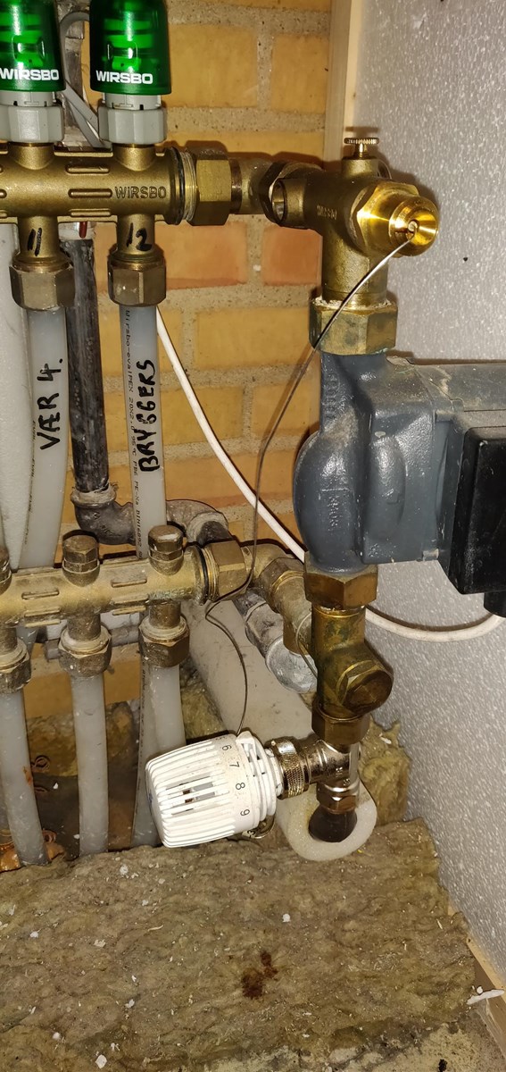

Det kan godt være jeg overtænker det. Måske er det bare så simpelt som jeg oprindeligt tænkte: Køb en ny telestat som erstatning for den der er i stykker + køb en ny styring og termostater til alle rum og installer det. Kom bare i tvivl da en kollega mente at indregulering blev styret på telestaterne. Jeg synes nemlig ikke umiddelbart det ligner at noget skal justeres der? Er  det i virkeligheden et helt andet sted, så indregulering ikke påvirkes af at jeg skifter telestat? Kan du ud fra mine billeder gennemskue det?
Har du ikke et billede af hele installationen? Almindeligvis er der en justerskrue til indregulering af gennemstrømningen. Gennemstrømningen reguleres ikke med telestaterne, fordi der ikke er nogen regulering i telestaterne.
På mit sker indregulering på fremløbet,  og releststerne sidder på returen..

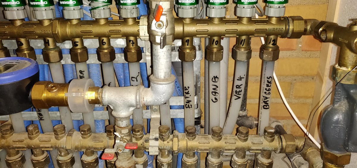

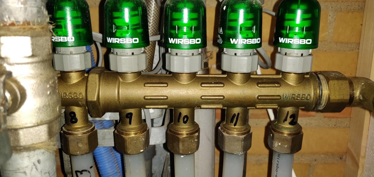

Tag rvt et godt billede lidt længere fra, hvor man både kan se frem og retur-fordelerrøret🙂
Så har jeg været ude og tage billeder :-) Har ingen erfaring med den her slags, men så vidt jeg kan gennemskue er det øverste tværgående rør, hvor telestaterner sidder, fremløb, og det nederste retur? Jeg kan ikke se at der skulle være noget som helst ved telestaterne der kan reguleres på. Er det i virkeligheden på returen det er justeret? I så fald skulle det vel ikke være noget problem at skifte styring og telestater selv?
Som det fremgår af dine billeder, sker reguleringen ikke på telestaterne, men på den modsatte af den streng telestaterne sidder på. Så skift bare telestaterne, hvis de fejler noget. Selve ventilen sidder nede under telestaten, så dem ser du lige efter, om de virker.
