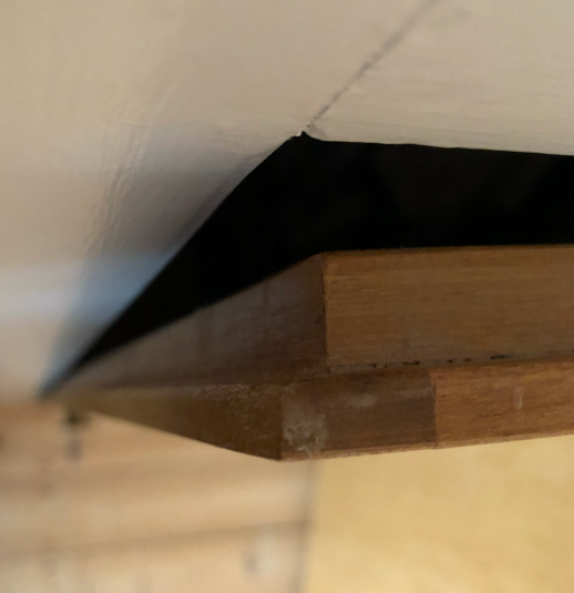

Jeg har et gammelt snedkereret klædeskab som jeg er glad for.
Nogle af lågerne er imidlertid skæve eller har slået sig. Det gør, at nogle af lågerne enten binder eller som på billedet her gaber.
Billedet herunder viser en låge som er lukket i bunden, men gaber for oven. Altså er lågen skæv. Den gaber måske 1cm og er nok 180cm høj.
Kan man fikse sådan noget?

Nederste hængsel lidt ud og øverste hængsel lidt ind. Men du skal vise hvilke hængsler der sidder på den for at man kan være mere specifik.
 Lågen er tilsyneladende lige på forkant men gaber naturligvis.

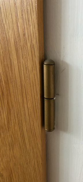

 Så fik jeg taget et billede af hængsler.

Jeg gætter på at det er hængslerne der med tiden er blevet slidte. De kan enten rettes eller der kan lægges en skive i mellem hvis det er nødvendigt.
Ja så er 2 typer som er vanskeligt at adskille. Den ene sidder med vinkel bukket plade på korpus og låg medens den anden har en skrue der er skruet direkte ind i kanten af låge.
Hvis det er den sidste type ville jeg tage lågen af dreje den nederste ( hvis det er toppen det gaber) en eller 2 omgange ud og se om det bliver bedre eller værre. Bedre så er du på rette vej Værre så er det den anden der skal rettes lidt.
Er det den første type så kan kan lille hængsel retter ofte hjælpe på problemet.
Det er umulig at se på et bille om tågen virkelig er skæv eller om det er indstilling der kan afhjælpe det.
