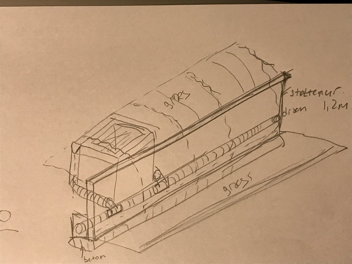

Jeg skal sætte støttemur på ca 1.3-1.5. Jeg har købt havesten med lås og drænrør på 70mm (gul). Der er lerjord. Bag muret er der konstruktion på ca 1,5x1,5mx1m som jeg vil lægge også drænrør om, så vandet kommer ikke ind
Jeg sætter første lag af sten på jordfugtig beton.
Hvilke og hvor meget materiale/sten/sand skal der bruges bag muret og omkring drænrør?
Jeg tænker på at lægge ukrudtsdug, ca 3-5 cm småsten, drænrør, småsten omrking ca 20-30cm, sand og 20 cm jord. er det en god løsning?
brug drængrus i stedet for sten , og gerne 20 cm over røret
ellers er det en udmærket opbygning
