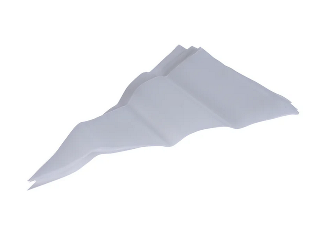

Men til fortyknet epoxy bruger jeg, engangs plast sprøjteposer, der kan man så klippe enden af, så man får den størrelse "pølle" man har brug for.
Så måske det også kan bruges til dit formål ??
Denne her type, som de fleste dagligvare butikker har.
