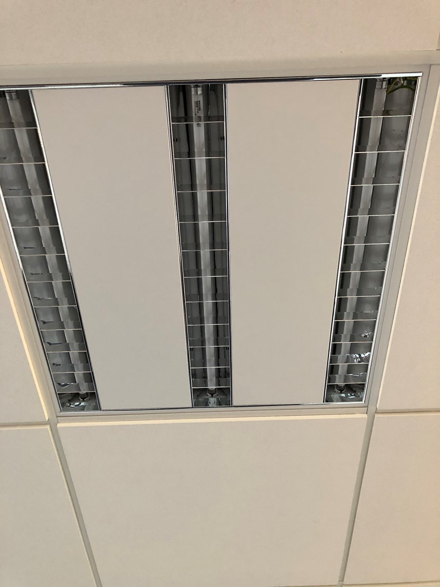

Jeg er flyttet i nogle gamle kontorlokaler , som er lavet om til lejlighed og i loftet er der lysstofrør 40x40 med 3 stk 14watt X antal i lejligheden.

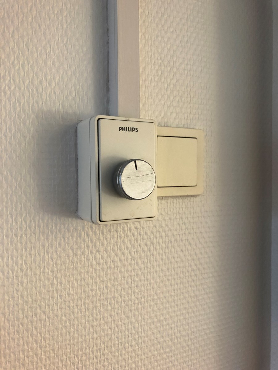

I stue og køkken er der lysdæmper på og mit spørgsmål er, om der er en besparelse ved at dæmpe styrken når nu det er lysstofrør?
Andet spørgsmål er om man kan sætte en anden slags lysdæmper på, end den slags der sidder på nu? Har ikke lysdæmper på resten af lejligheden hvor der også er lysstofrør  (gang og væresler)

Almindelige lysstofrør kræver specielle armaturer for at kunne dæmpes. I dit sted ville jeg skifte rørene ud med LED rør. Det giver en besparelse.

 tak for svar.
De armature jeg har nu virker fint med at kunne dæmpes med de dæmpere der sidder på. Men vil jeg kunne bruge andre dæmpere end dem der sidder på? Og spørgsmålet er om hvis jeg dæmper helt ned, vil jeg så have en besparelse i forhold til max styrke? Eller bruger den samme mængde strøm?

Du vil ikke kunne købe gammeldags lysstofrør i fremtiden. Så på et tidspunkt skal du have LED-lysrør. Selvom gammeldags lysstofrør giver lagt mere lys for den samme strøm end almindelige glødepærer, vil LED-lysrør kunne give en yderligere besparelse. Din lysdæmper er til lysstofrør, den skal udskiftes eller fjernes i forbindelse med udskiftning til LED-rør. Du skal ikke bruge tid på at finde en anden lysdæmper til dine lysstofrør, da det er teknologi på vej ud.
Produktionen og import af lysstofrør stoppede i EU i 2023, så det er kun restlager, der kan fås i handlen. Der er to årsager til at man ønsker at gå væk fra almindelige lysstofrør, de indeholder kviksølv og bruger mere energi end end moderne LED-rør.
Dæmpning af lysstofrør er helt specielt, der kun virker med højfrekvente styringer (elektronisk ballast), altså ikke med en traditionelle ballast. Man kan ikke ændre lysstyrken ved blot at indsætte en drejemodstand.
