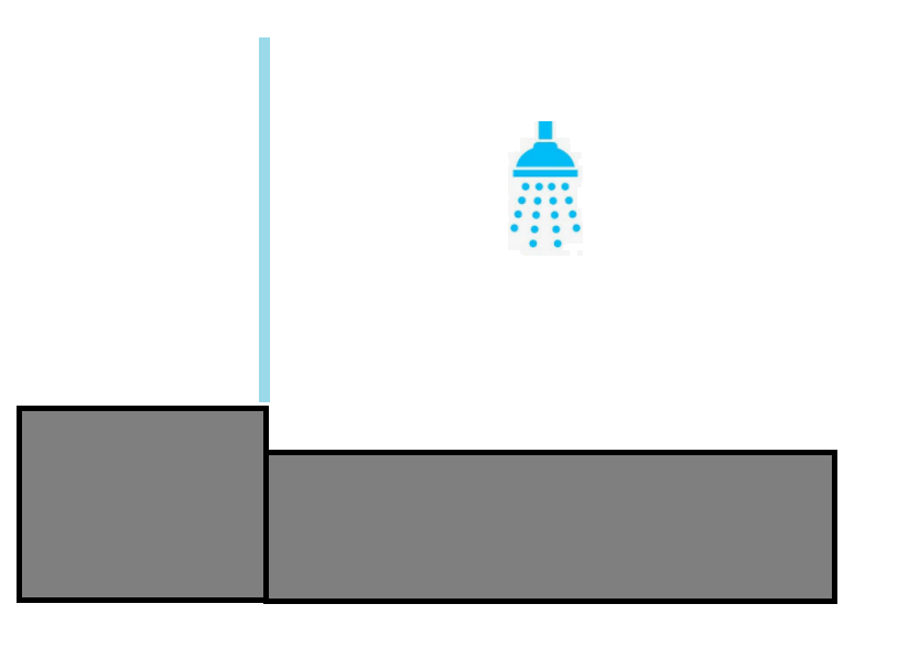

Problemet, som jeg ser det, er jo at vandet vil løbe ned af brusevæggen og så ud under glasset og ud på det øvrige badeværelsesgulv, og ikke ende i brusenichen som tiltænkt.

Hvis dit gulv er lavet med korrekt fald burde vandet vel ikke løbe ud af bruseniche. Og når nu dit gulv har fald kom en skinne til at sidde skrå. Glasset er vel ikke skrå i bunden? Et beslag kan justeres, det kan en skinne ikke.
Bruseniche er med fald mod afløb selvfølgelig. Brusevæggen skal monteres på det øvrige badeværelsesgulv, hvor der ikke er fald. Har lige lavet en MEGET FIN illustration:
Der er flere forskellige måder at sætte dem op på. Nogle bliver f.eks. sat op med en skinne mod væg og et beslag til gulv og endnu et beslag i top til væg hvorefter man så kan lægge en silikonefuge for at tætne.
