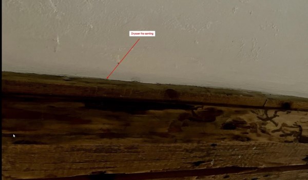

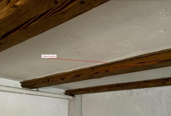

Mit kælderloft drysser. Det er et 80+år gammelt pudset loft imellem frilagte bjælker.
Drysset kommer fra samlingerne inde ved bjælkerne når vi går på gulvet ovenpå.

Altså jeg ved ikke om jeg vil kalde det en rigtig løsning, men jeg har et lignende loft og der har jeg simpelthen lagt en helt standard hvid akrylfuge i alle åbninger.
Hos mig var der også åbent i enderne ved væg. Så de blev også fuget
Efter fugning er der ingen drys, så løsningen virker

Tak. Det lyder til at virke. Jeg prøver med en sealflex hybrid fugemasse

Ja, du skal ikke bruge akrylfuge men derimod en fleksibel fuge, Sealflex lyder som et godt valg.
