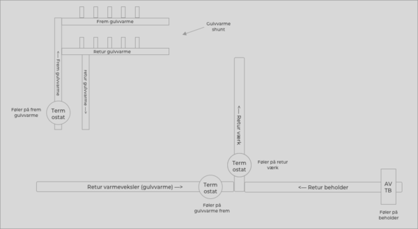

Jeg er i gang med at prøve at finde hoved og hale i mit fjernevarme/gulvvarme anlæg og er stødt på en død ende jeg ikke helt kan forklare.
VVS'eren der lavede installationen i tidernes morgen samler retur fra varmeveksleren til gulvvarmen og vandbeholderen og sender det til retur værk. Dog undrer jeg mig her over at der er blevet sat en termostat på retur fra varmeveksleren, og så igen lige efter samlingen af varmeveksler og gulvvarme retur.
Hvorfor ville det være en fordel at kunne indstille "begge ting" samlet, især da jeg har en termostat på gulvvarme shunten, samt en AVTB på beholderen allerede. Og hvad bør jeg egentligt så stille på, for at justere gulvvarme temperaturen?
Jeg har prøvet at tegne det op som et diagram så det forhåbentligt giver mening:

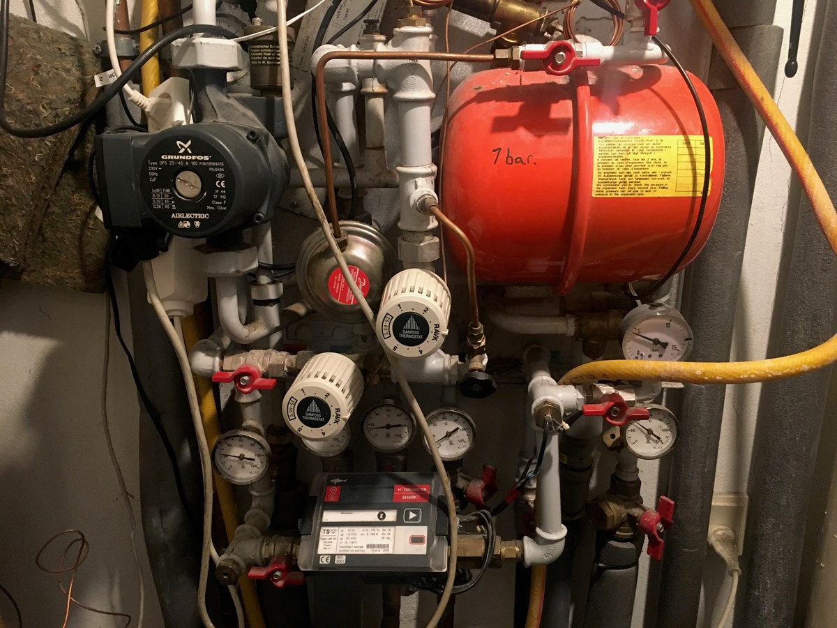

Og her et billede fra virkeligheden som man nok desværre ikke kan se meget ud af, men hvor at de 2 termostater fra retur varmeveksler og efter samlingen kan ses (hhv. venstre og højre termostat i midt):
