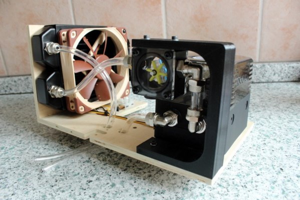

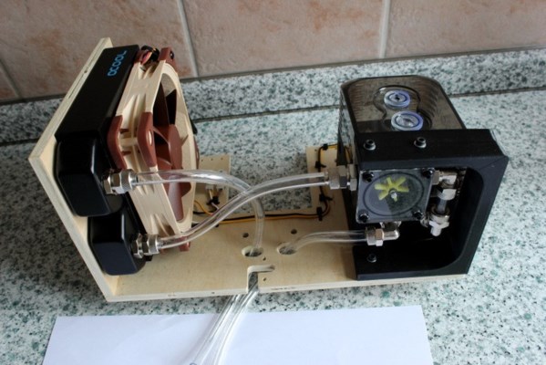

Jeg forsøger at bruge PC vandkøling til at køle en vandkølet spindel.

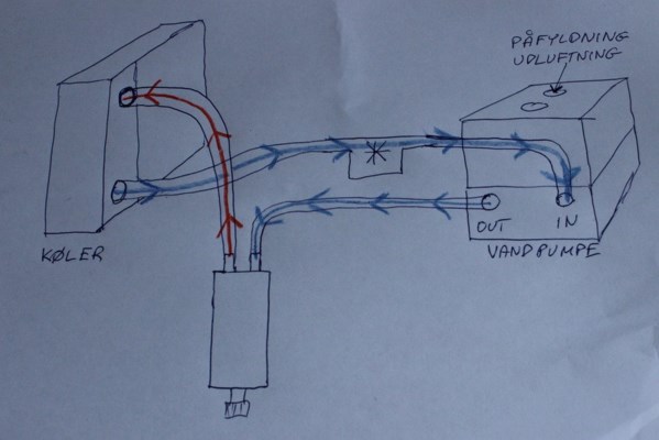

Jeg har lavet en tegning og har også samlet det sådan, men der er et par ting jeg er i tvivl om.

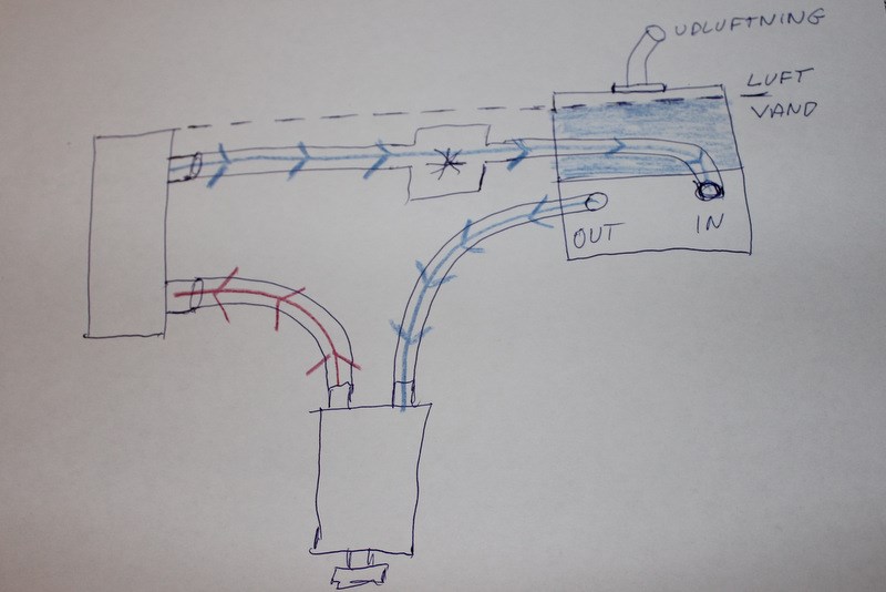

Hvis der er luft øverst i radiatoren, så kommer det vel aldrig ud?
Luften skal først ned til den nederste slange på radiatoren, for at komme ud i vandbeholderen.
Når der er luft i radiatoren så er det ikke særlig effektivt køling.
Og en anden ting, når det hele er et lukket kredsløb og det kommer op at køre og vandet bliver lidt varmt, så trykket i systemmet stiger lidt, skal et af de påfyldnings huller så ikke stå åben, så overtrykket kan komme ud?  Vil vandet så ikke begynde at komme ud af påfyldningshullet? Toppen af vandbeholderen er 3cm under toppen af køleren.

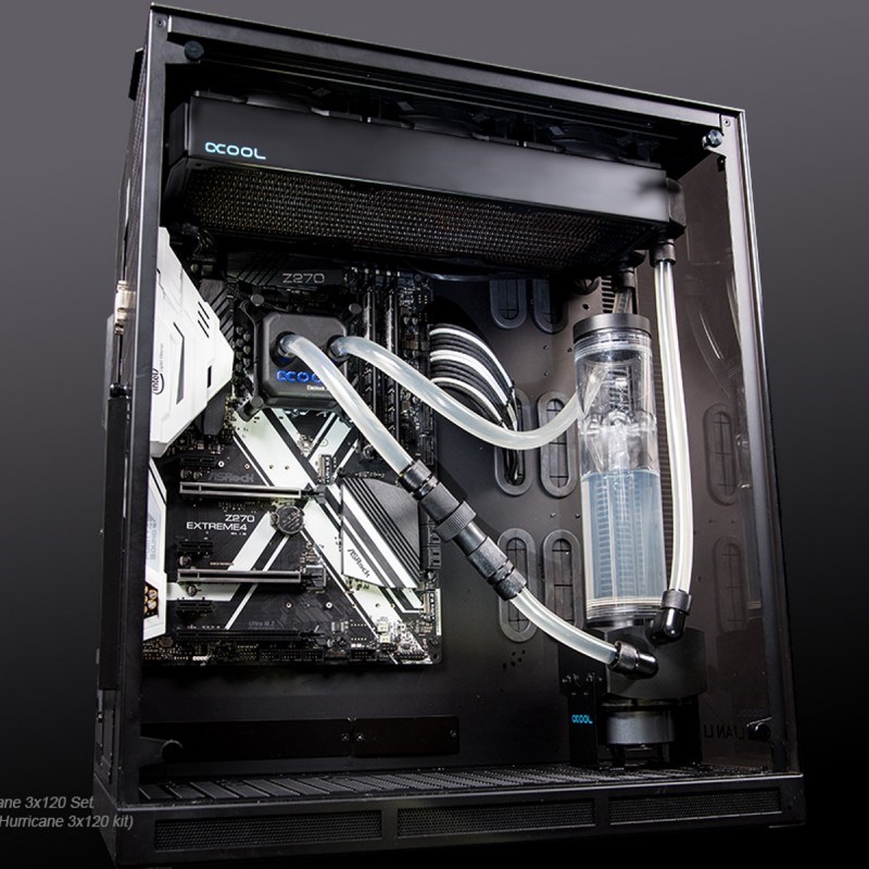

Når jeg ser de andres PC vandkøling, så monterer de køleren øverst og pumpen med beholderen nederst, som på billedet.  Er køleren så ikke fyldt med luft? Og de siger at der er en meget god måde at montere det på.

Ved normale opvarmnings radiatorer skal det varme vand komme ind øverst i "køleren" Det er vist ikke nødvendig her. Hvis køleren ligger øverst så skal det være et lukket system, og der må ikke være åben ved pumpen.
  Selv med skiftende regeringer så har ingen statsminister turdet pille ved den lov der hedder tyngdeloven
Ok, tak.  Vil det sige at min tegning er ok og jeg skal bare bytte slanger på køleren?
Det var da værd at prøve, og undgå at åbne for vandbeholder. Med så lidt vand og sikkert begrænset temperatur stigning så er vandets udvidelse meget begrænset. Så mon ikke beholdere og slanger kan optage den smule.
Man monterer køleren over pumpen således at det luft der måtte være i systemet samler sig i køleren og altså ikke i pumpen.

Mon ikke luften skal hen til det han kalder udluftning ? Det sidder på pumpen/beholder
Jeg tror jeg vil prøve at bytte slanger på køleren og løfte pumpen 4 cm op, så toppen af køleren kommer til at ligge i samme højde som vand niveau i beholderen.  Inden jeg fylder vand på.
Kæmpekran - det må være bedst når pumpen er under vand og  radiator uden luft i.

Jeg har allerede eksperimenteret med en god akvariepumpe og en vanddunk på gulvet med lange slanger op til spindlen.  Det virker fint, men fylder for meget. Enten slanger med vand eller en 230V ledning skal op til pumpen.
Jeg vil hellere have det hele oppe ved spindlen og bare trække en 12V ledning op til pumpen.
