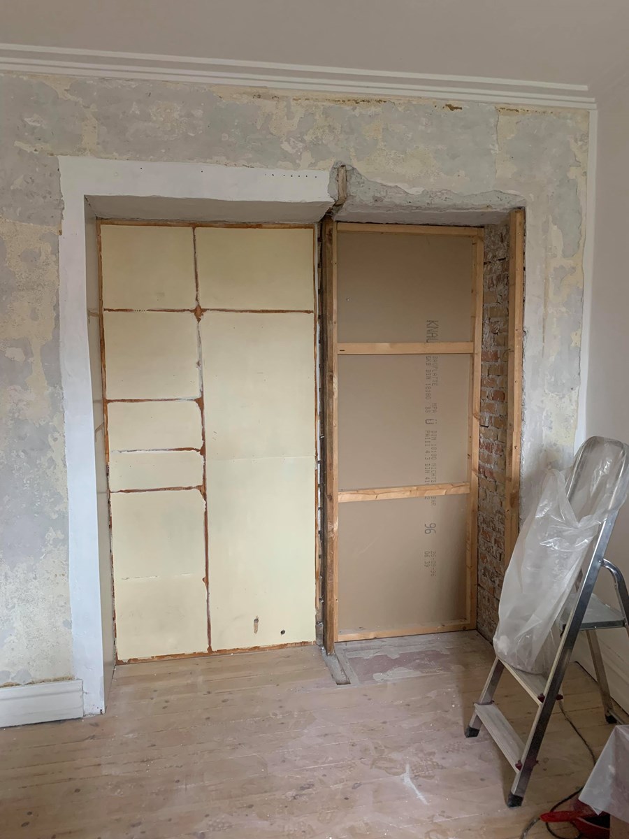

Jeg skal pudse væg, så jeg kan ligge noget tapet. Er der en venlig sjæl der kan fortælle mig hvilken mørtel jeg skal bruge?

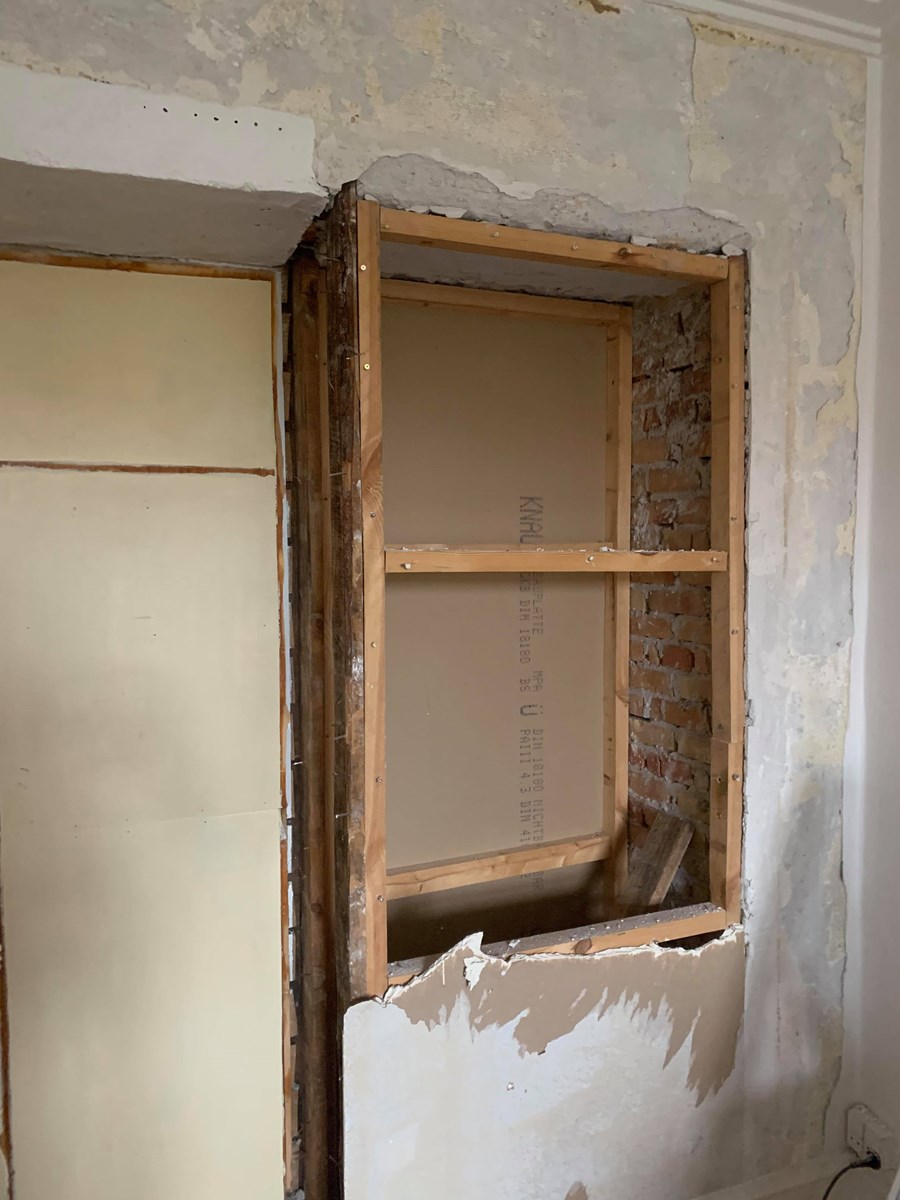

jeg har fjernet noget gammelt tapet, og jeg synes væggen er ujævn.
Velkommen på lds
Umiddelbart ligner det ikke noget som kan pudses op i traditionel forstand. Når man pudser med mørtel skal lag tykkelse helst være mere end 0,5 cm.
Så jeg tror du får mest ud af at bruge sandspartel, og en bred spartel. Her skal du være opmærksom på at det synker lidt. Derfor skal det spartles af et par omgange hvor du udfylder de værste huller først og dagen efter sliber små ujævnheder væk. Så kan der fuldspartles med et tyndt lag.

tak for svar, jeg tænkte nok der skulle bruges en sandspartel :)
