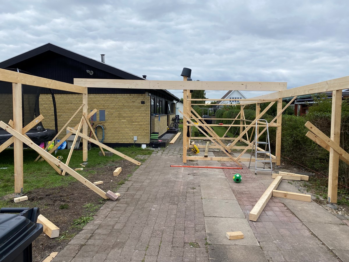

Placering af rem til tag - carport ChrisMH 101 4000 12-09-2021 22:45 Jeg skal til at montere rem på min nye carport/skur. Tænker på om der findes en “rigtig” måde at placere remmen på. Har både set den monteret på indersiden af stolpen, samt på ydersiden af stolpen.Har det noget at sige, eller er det underordnet? 8 svar Følg tråden Annonce Annonce Annonce
ev elmand 30492 7480 12-09-2021 22:49 Det er helt underordnet. Ofte saver man hak i stolpen og lægger remmen fast i hakket ( skruer øverst og nederst samt udendørs lim). Det øger i sig selv afstivningen af carport. Har nogen samlet det, kan det skilles ad. Samles igen ? ?m.v.h. Erik (1/2 ekspert i mange ting)
ChrisMH Trådstarter 101 4000 12-09-2021 22:52 Lim? Det har jeg ikke lige overvejet, det må jeg se på. Har købt bræddebolte til fastgørelse af remme, og der bliver også skåret et hak ind.
Søren O 7963 7000 12-09-2021 22:57 Rent dimentioneringsmæssigt vil det være mest rigtig at have remmen placeret ind mod carportens midte. Det reducerer spændvidden på spærene lidt - sikkert ca. 10 cm. i hver side. Ikke meget, men giver en lidt stærkere opbygning. Søren O
ChrisMH Trådstarter 101 4000 12-09-2021 23:00 God pointe Søren. De bliver monteret på indersiden :) når jeg ser på andre carport opbygninger, så er det også oftest at det er monteret således.
