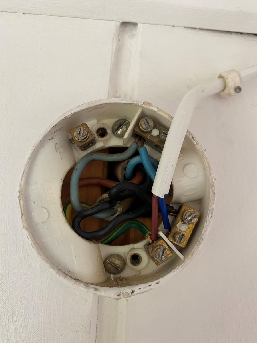

Afbryder virker ikke JoggeK 16 12-09-2021 16:40 Hej,Jeg har skiftet vores loftslampe, monteret den nye. Men nu virker afbryderen ikke. Der er lys i lampen men afbryder virker ikke. Hvad har jeg gjort galt? Mvh 8 svar Følg tråden Annonce Annonce Annonce

S. Fabrin 19658 4400 12-09-2021 22:29 Det er vel ikke sådan at den gulgrønne er brugt som tændledning? Der er to sorte i klemmen med den brune fra lampen, så måske er den brune fra lampen monteret forkert. fase

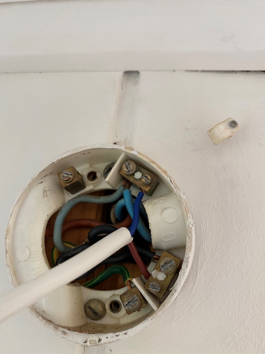

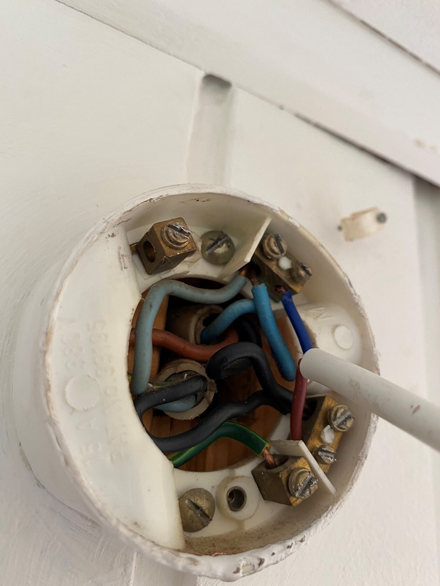

JoggeK Trådstarter 16 14-09-2021 15:38 Tak for input. Det lykkedes mig efter utallige kombinationer (se billede).
Søren O 7971 7000 14-09-2021 15:45 Så var det jo som Fabrin foreslog. Det er bare fuldstændig FORBUDT at bruge den gul/grønne til andet end jord. Det er så sket hos dig. Søren O
S. Fabrin 19658 4400 14-09-2021 16:07 Så mangler du bare at føre ledningen ind gennem siden af rosetten. Der er en udslagsblanket lige under på ledningen på billedet. Eller du stikker ledningen gennem hullet i låget og skruer det fast. Det med den gulgrønne går vi let henover, for det er jo ikke dig, der har lavet installationen. Så ville du være blevet hængt, brændt og ristet over en sagte ild, og være blevet beordret til at lave det om. fase Annonce
JoggeK Trådstarter 16 14-09-2021 16:12 Ja det har jeg læst mig til, derfor havde jeg ikke forsøgt mig med den gul/grønne. Det er en gammel kolonihave, måske man ikke gik så meget op i det dengang. Men nu virker det, tak for hjælpen og god dag :-)
ev elmand 30536 7480 14-09-2021 23:04 Lige den gul/grønne har nu været "hellig" altid. Så det er nok personen der har lavet det som ikke har gået så megt op i det. Jeg synes at se en brun leder der smyger sig rundt. Måske er der en mulighed for at rette fadæsen op. Prøv at løsne afbryder og se om ikke der en brun leder der kunne bruges i stedet. Har nogen samlet det, kan det skilles ad. Samles igen ? ?m.v.h. Erik (1/2 ekspert i mange ting)
