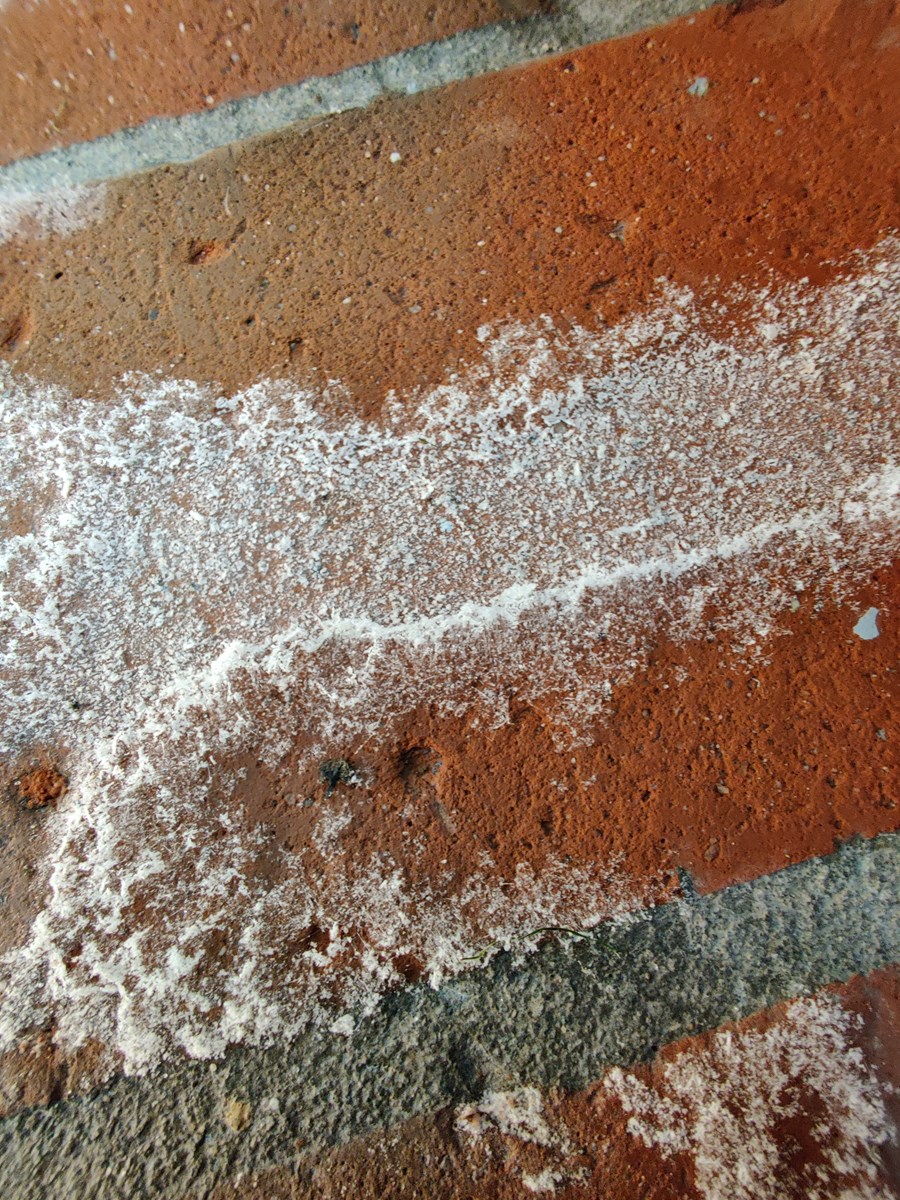

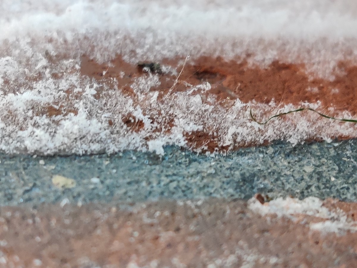

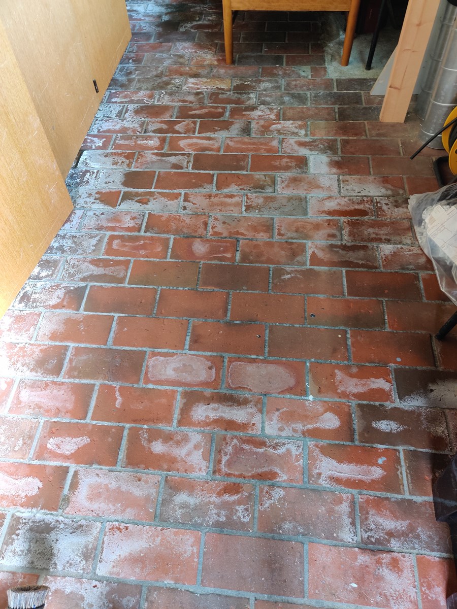

Jeg har i den sidste måneds tid opdaget en lille hvid plet, som så er blevet større med tiden. Jeg har prøvet at vaske det af med vand.
Jeg har et gasfyr ovre i mit værksted, hvor der så er rør under gulvet der løber over i huset med varme. Mit fyr køre fint, taber ikke tryg eller vand som jeg kan se. Nogen der har et bud på hvad i ser på billederne.
Du har vel også en varmtvandsbeholder ved fyret. Det kan så være en utæt brugsvandsledning.
Prøv i første omgang at tjekke din vandmåler. Er det en mekanisk måler, SKAL det lille tandhjul ved tælleren stå helt stille når der ikke bruges vand.
Ved elektroniske målere kan det aktuelle timeforbrug normalt aflæses.
Jo der er varmtvandsbeholder. Jeg vil prøve at holde øje med vandmåleren. Tak det havde jeg ikke overvejet, at det evt. Kunne være det.
