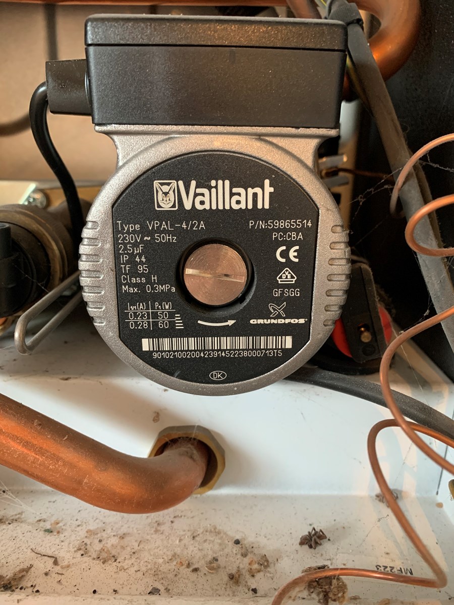

 Hvad endte du med at skifte til?
Vi står i samme situation med en lidt larmende pumpe.
Mvh
Martin

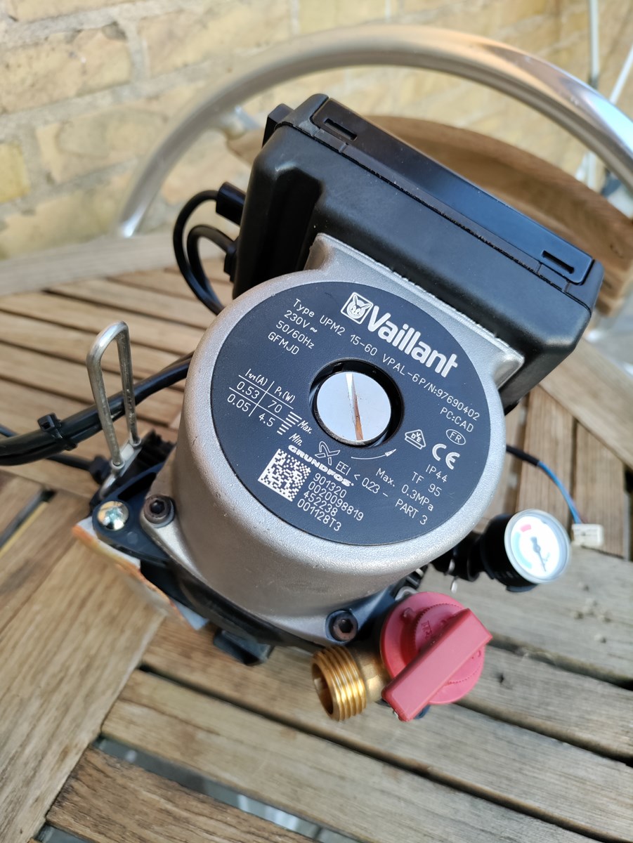

Minder lidt om denne - fra 156-5-5 vaillant.
Ps. vær lige sikker på det ikke er fyret som brummer.
Vh. Carsten
Der er nogle gasfyr som har hastigheds regulering på pumpe. Eller noget andet styring. Men nogen gange skifter man alligevel til Alpha 2 Så skal man bare flytte ledninger til pumpen oppe i fyrets styre boks. ​
