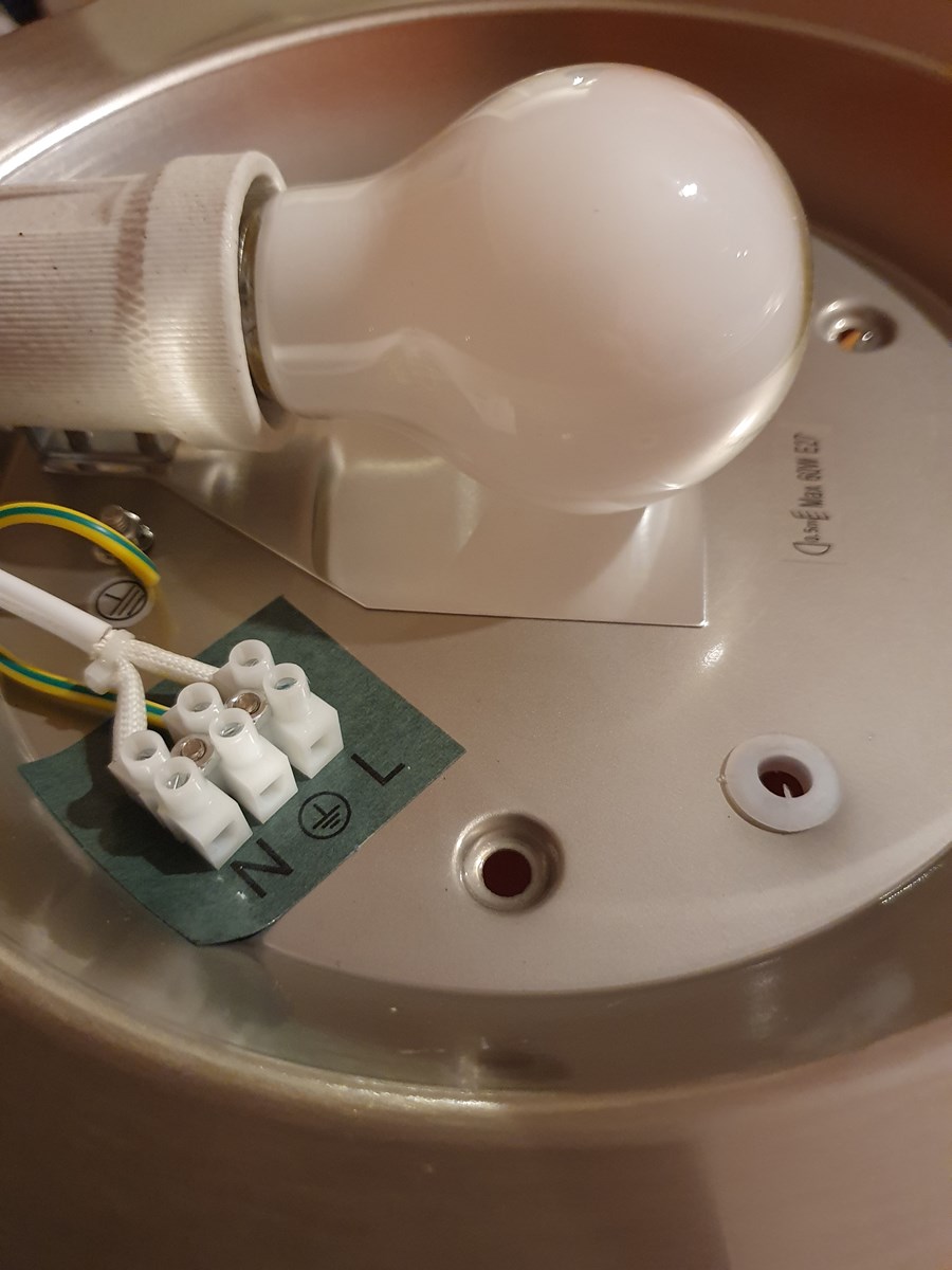

Det er første gang nogenside at jeg sætter en flad loftlampe op (dem der monteres direkte på loftet). Den anvender en 60w LED pære.
Det der bekymrer mig er at pæren rører direkte ved metallet, som jo kommer til at røre loftet, som er af gips. Ved godt at LED pærer ikke bliver super varme, men jeg er alligevel nervøs for om jeg kommer til at lave brandmærker i loftet eller det der er værre. Gips antænder jo nemt.
Kan nogen fortælle mig om det er sikkert?
Er du sikker på de 60w? Eller modsvarer din led-pære bare en 60w glødetrådspære?
Hvis lampen monteres efter forskrifterne, bær det ikke give problemer..
Der er angivet en tekst lige til højre (på foto) det kan være der står noget dér der kan bruges til pærevalg?
Edit: jeg havde mistet det du skrev om brandfare.. nej, Gips brænder ikke🙂
der er noget du har misforstået
gips kan ikke brænde , så skru du bare den lampe op
Lampen er mærket med max 60W. Din LED pære er ikke 60W, men nærmere 6-7 W. Der er også et afstandsmål til underlag, som jeg ikke kan læse. Da nu pæren ikke afgiver 60W, kan du bare montere på gipsloftet.
Der er flere af dine konklusioner som er "skudt ned" 60 W pære - brændbar gips m.m.
Desuden så har din lampe tilsyneladende en kant på 15 - 20 mm
  pæren rører direkte ved metallet, som jo IKKE kommer til at røre loftet,
Konklusionen er nok bare, at du sagtens kan hænge den op🙂
