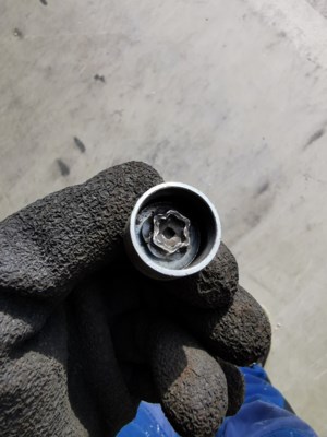

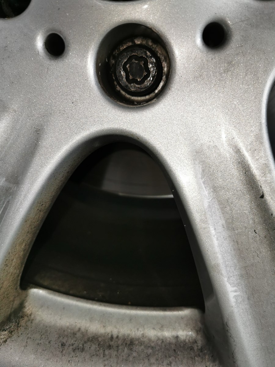

Jeg skal have kigget til bremserne på bilen. Altså donkraft under og hjulet af.... Men hvordan får man den specielle hjul bolt af, den med special mønsteret, for at undgå tyveri?
jeg har nøgle delen, men den hopper af når jeg forsøger at løsne bjulbolten.... Umiddelbart gætter jeg på at det er nødvendigt at bore hovedet af bolten og senere fjerne resten....
Men er bolten hærdet? Og den sidder jo ret dybt i alufælge.... Så gode råd søges....

Jeg endte med at bore og slibe dem væk så der kun var gevindenden tilbage og den kunne tages med en tang da fælgen var pillet af. Det var en træls operation.... men lykkedes da....
