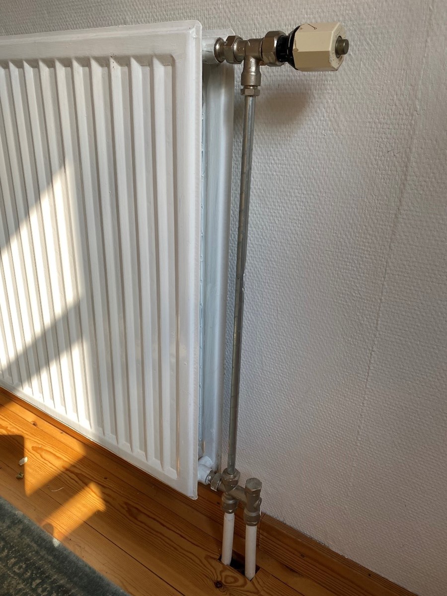

Gl. radiator, tilslutning? GSH 1472 4200 10-09-2021 16:28 Vedhæftet foto er tilslutningen af en radiator fra omkring 1979.For mig ligner det tilslutning af 1-strengssystem, er min antagelse korrekt?Håber der er en VVS'er fra dengang "farfar var ung" 1 svar Følg tråden Annonce Annonce Annonce
Søren O 7968 7000 10-09-2021 16:41 Det kan være “både og”.Enkleste måde at tjekke det er ved at have varme på anlægget og lukket radiator.Når så tilgangsrøret til radiatortoppen er blevet kold, skal du føle temperaturen på rørtilslutningerne mod gulvet. Hvis de bliver ved med at være varme, er det et-strengs anlæg.Søg evt. på Danfoss ventiler KA-K (to-strengs) og KA-KE (et-strengs). Søren O
