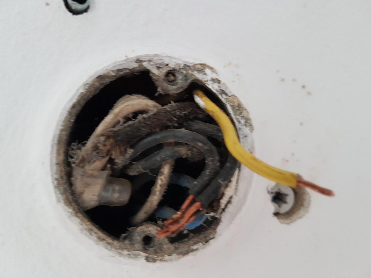

Gammelt lampe udtag Bjarne og Bjarne 7 7000 10-09-2021 15:12 Hej.Vil gerne hænge en lampe op i loftet. Udtaget ser sådan ud - hvad gør jeg? 10 svar Følg tråden Annonce Annonce Annonce
Søren O 7971 7000 10-09-2021 15:37 Velkommen på LDSPrøv at slutte til de; blå og den gule. Husk at slukke for strømme; unde arbejdet. Søren O

ev elmand 30536 7480 10-09-2021 17:13 Med de farver på ledninger er det mere sandsynlig at du skal i kronemuffen hvor de 3-4 sorte sidder. ( måske går den stump blå netop derind, så smider du bare den væk.) Det kan så være den blå fra lampen der skal monteres der.Den brune fra lampen skal så sammen med den gule ELLER den blå.Prøv at undgå at rode med ledningerne. De ser udmærket ud, men det er stofledninger, og isolering falder meget nemt af hvis man bukker rundt med ledninger. Har nogen samlet det, kan det skilles ad. Samles igen ? ?m.v.h. Erik (1/2 ekspert i mange ting) Annonce

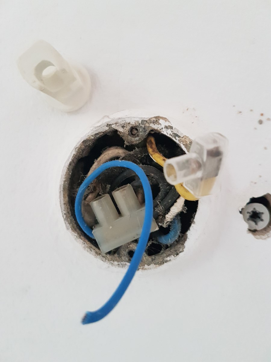

Bjarne og Bjarne Trådstarter 7 7000 10-09-2021 17:21 Når jeg får skilt det ad, ser det sådan ud: Tre sorte ledninger der er samlet og så den gule. Så bliver jeg lidt forvirret igen!🤔
Bjarne og Bjarne Trådstarter 7 7000 10-09-2021 17:23 Og tak Erik, det lyder som om du har ret. Så den blå fra lampen sammen med de tre sorte fra udtaget og den brune fra lampen sammen med den gule fra udtaget?
Søren O 7971 7000 10-09-2021 17:28 Hvor var den blå ledning tilsluttet? Hvis det var til de blottede sorte ledninger, skulle du blot have fjernet den blå ledning i samlemuffen og have tilsluttet den ene lampeledning i stedet. Den anden lampeledning skal så tilsluttes den gule ledning. Søren O
Bjarne og Bjarne Trådstarter 7 7000 10-09-2021 17:44 Ja den blå ledning jeg fjernede sad sammen med de sorte.Og det prøver jeg - tak!

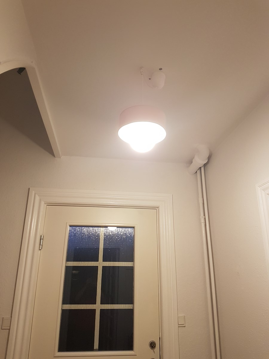

Bjarne og Bjarne Trådstarter 7 7000 10-09-2021 20:06 Tusind tak - der er lys!!! Og endnu bedre - jeg er blevet klogere til næste lampe 😉
