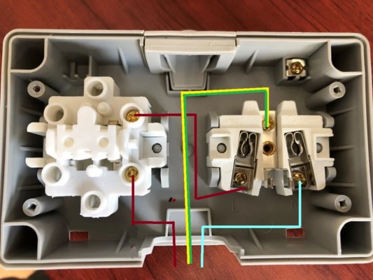

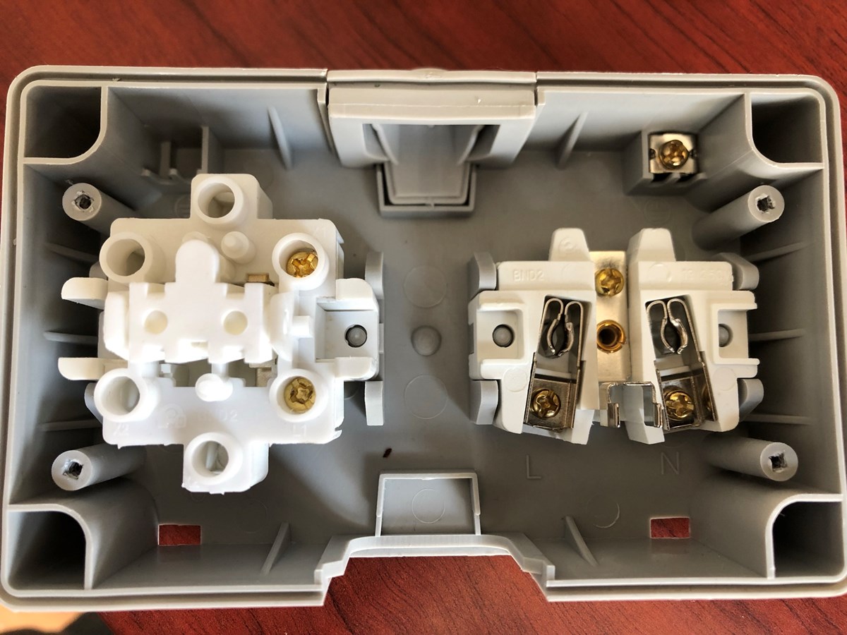

hvordan forbinder jeg udendørs stikkontakt
Hvordan forbinder jeg denne stikkontakt?, og hvad er den lille ting i øverste højre hjørne til?

Hvis det er meningen at afbryderen til venstre skal tænde og slukke stikkontakten gøres følgende:
 Brun (fase) til afbryderen, fra afbryderen til stikkontakt videre med brun ledning.
Blå (nul) direkte til stikkontakt.
Grøn/gul (jord) direkte til stikkontakt.
Den lille klemme i hjørnet er en sløjfeklemme.
Tak for svar. Men hvad forbinder man med sløjfeklemmen?
DannyDisk skrev den 10-09-2021 13:40:46
 Ingenting. Den er der for at kunne sløjfe en ledning, hvis der er brug for det.
