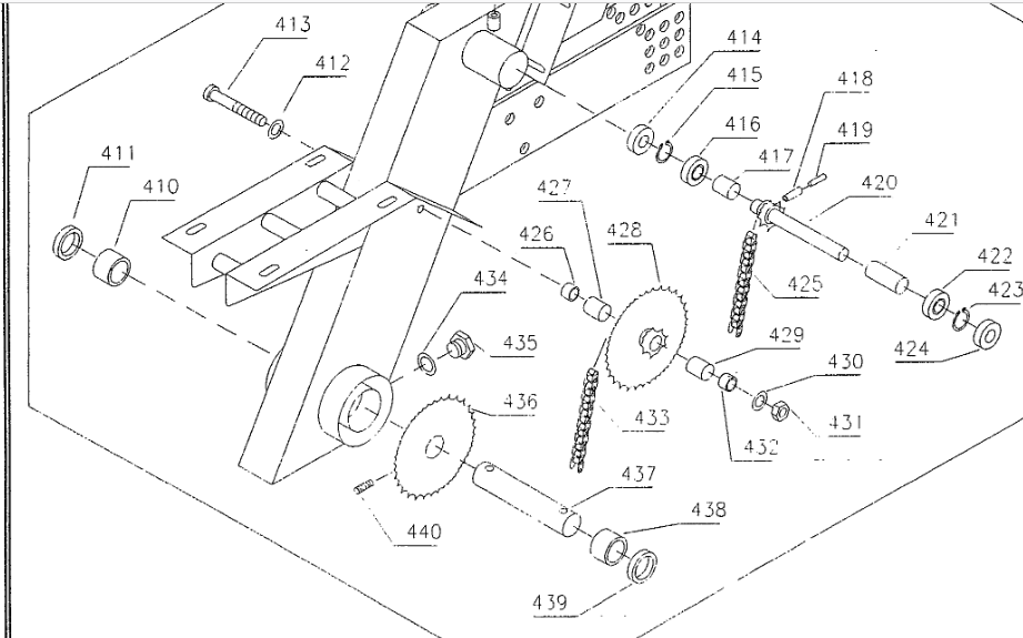

Er der nogen der kender til at reparere sådan en, ikke motor, alt andet kuglelejer hvordan den ser ud indvendig der osv.   min er ved at være slidt omkring lejerne måske tandhjul

Har ikke skilt en sådan ad, men i princippet skal du blot afmontere gearkassen fra resten af fræseren, fræser akslen kan godt være rusten så den skal selvfølgelig renses/slibes, så lejerne kan komme af. Det er muligt du får brug for en aftrækker, hvis det sidder for fast. Hvis du får siden der vender modsat remskiven af først, er det nemt at vurdere næste step. Er kæde og tandhjul  ok, er det blot lejer og evt. pakning du skal købe.

Er det ikke den gode gamle Texas fræser som var lavet i Danmark ?
For så ser den sådan her ud..
Det er ikke kuglelejer, men nålelejer.
Og ikke tandhjul men kædehjul.
Skruen pos. 440 skal skrues ud, gemmen olieaftapnings prop pos. 435.
Så kan akslen bankes ud, gør den først helt ren for skidt, og evt rust (akslen er hårdforkromet, så den bør ikke være rusten.)
Men er den tæt for olie i gearkassen ville jeg nu ikke gøre noget ved den, det betyder intet med lidt sløre, er den utæt for olie så prøv at skift pakdåserne, det kan du gøre uden at skille den ad.
Skal du skifte nålelejerne, skal du højst muligvis også ud i at skifte akslen.

Tegningen er den jeg har.
Når jeg kører med belastning. Knakker den og det bliver kun være.
Den kører fint rundt uden belastning.

Er der olie i gearkassen ?
Kæder kan godt knage noget hvis de er uden olie, og især hvis de også er rustne.
Men så kunne det måske godt lyde som om den trænger til nye kæder, og måske kædehjul.
Men skal du skifte lejer, pakdåser, nederste aksel, kæder og kædehjul, ryger det jo op i pris 2500-3000kr. i stumper.
Kan du nøjes med kæder, nederste lejer og pakdåser, er det ikke så slemt.
