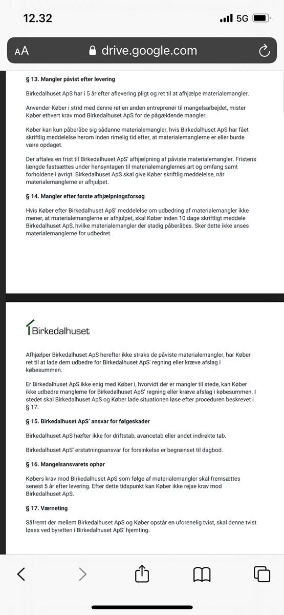

Entreprenøren skriver i sine betingelser, at han hæfter for materialemangler i 5 år. Jeg har henvendt mig hos ham, og han oplyste at fabrikken (i Estland) der har produceret vinduerne, kun giver 2 års garanti. Hvordan skal jeg forholde mig og kan det virkelig være rigtigt???

Entreprenøren skriver i sine betingelser, at han hæfter for materialemangler i 5 år. En punkteret rude er en mangel. som entreprenøren hæfter for. Så bare få ham til at opfylde sine forpligtelser. Du skal selvfølgelig overveje. at dine krav til opfyldelse ikke overstiger udgiften til nye vinduer.
Han nægter pure at tage ansvaret, og skriver blot, at det ikke er en materialemangel. Jeg kender ikke udtrykket og ved ikke hvordan der sondres juridisk. Er der nogen her, der har stået i en lign. situation og kan rådgive om fremgangsvejen…?

Jf. deres egen §17, så skal du hive den i retten i deres hjemby.
Inden du går så langt, så læs lige her:
https://www.forbrug.dk/artikler/forbrug/test-og-raad/bolig/haandvaerkere/klager-over-haandvaerkeren/
Er håndværkeren ikke medlem af en brancheforening, gælder følgende:
  • Klager over fx nybygnings-, ombygnings-, tilbygnings- og reparationsarbejder vedrørende murer-, tømrer-, snedker-, kloak-, maler- og anlægsgartnerarbejder samt klager over leverancer af vinduer og yderdøre behandles af Byggeriets Ankenævn og Håndværkets Ankenævn
Du bør derfor finde frem til hvordan du kontakte Byggeriets Ankenævn og tage en snak med dem først.
