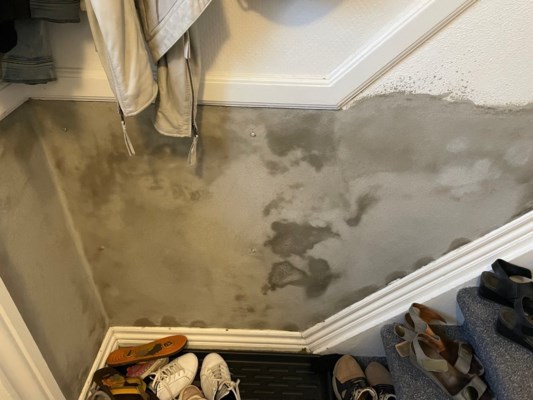

Vi har i flere år haft problemer med et fugtigt stykke mur ved soklen i vores gamle murermestervilla.
Vi har selv forgæves forsøgt at reparere det flere gange, men fugten kommer bare tilbage, og for et et stykke tid siden forsøgte vi så at få en murer til at hjælpe i håb om at det blev bedre.
Mureren har:
- Skrabet løst puds af
- Sprøjtet sokkelstop ind
- Lagt et lag vandex på
- Afslutningsvis Pudset op

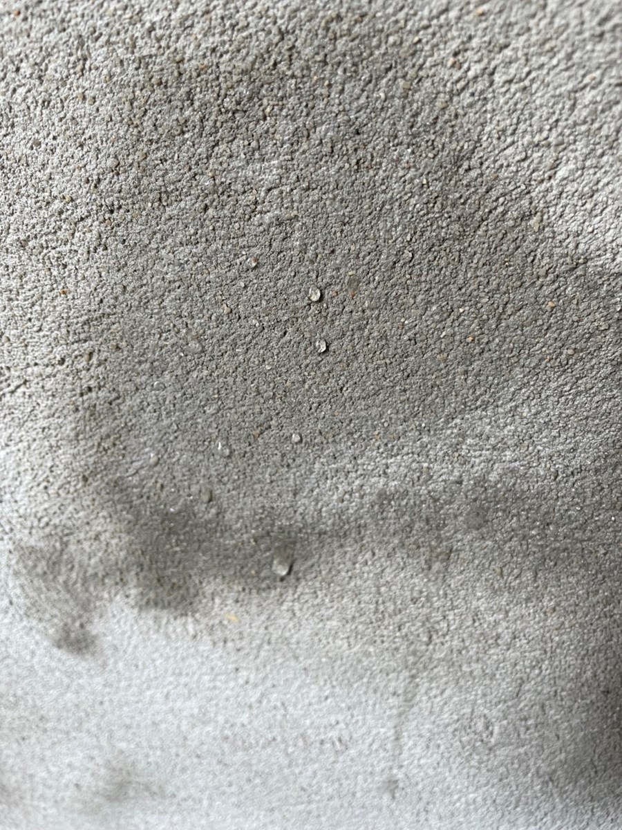

Problemet er desværre, at fugten fortsat kommer tilbage på enkelte steder i fugtigt vejr - Særligt midt på muren er det galt (se billeder nedenfor).
Vi har haft en par dage med tåge, og der er problemet særlig slemt.
Det har faktisk ikke regnet siden mureren lavede muren, så jeg tvivler på at det drejer sig om opstigende fugt, idet det er værst midt på muren, men jeg er selvfølgelig på ingen måde ekspert..
Så hvad pokke kan det skyldes, og hvad kan der gøres ved det??
ps. Jeg har selvfølgelig bedt mureren om at komme tilbage og se på det, men jeg vil også gerne høre jeres mening.

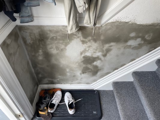

En uge efter færdiggørelse:
Efter tåget vejr:
