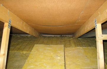

Jeg har en udfordring med mit træfiberundertag som hænger imellem lægterne. Det giver problemer med ventilation ved tagfod og knirken fra underlaget når det arbejder.
Hvad vil den bedste løsning være?
Træfiber undertag skal hænge, så ledes den smule vand der kommer ind imod midten, og løber ud. Det har ingen betydning for ventilation så vidt jeg kan se. Der kan være mange årsager til træværks knagen.
Jeg tror ikke du kan gøre noget fornuftig der kan ændre på de forhold.
