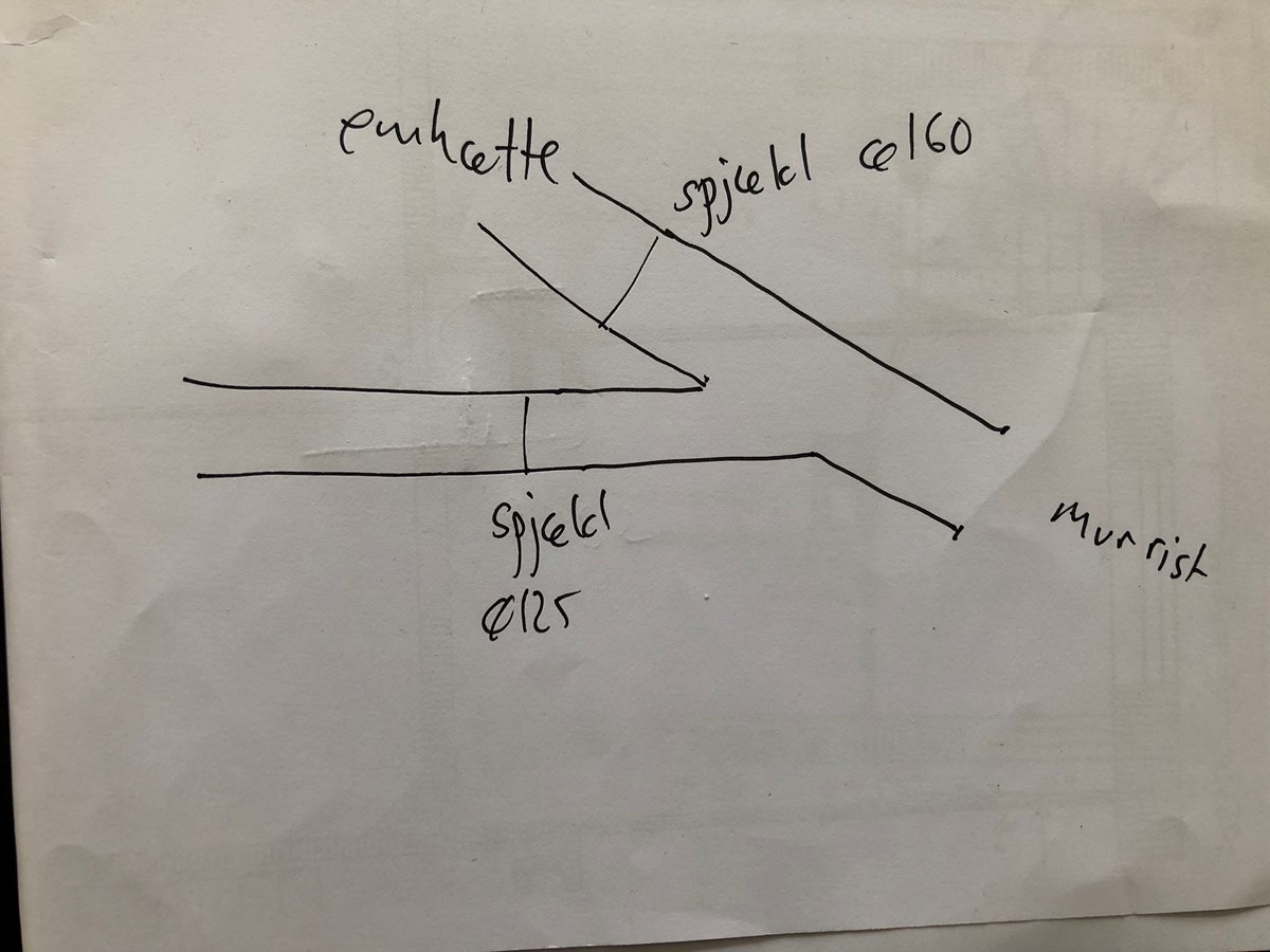

er ved at sætte et genvex 190xl op.
jeg tænker at forbinde genvex via et kontraspæld til et grenrør og derfra ud af rist i murenpå samme grenrør vil jeg tilslutte emhætten igen med kontraspæld
dvs kontra spæld fra emhætte ø160 og fra genvex ø 125 til samme rør
kan jeg det?

emhætte og genvex skal holdes adskilt
det er jeg med på...tænker blot om kontra spæld er nok til at holde dem adskilt
se skitse
bliver noget rod med trykforskelle, så dyrt er det heller ikke at få lavet et ekstra hul i muren.
det er ikke prisen for det extra hul....det er fordi der ikke er plads til et hul mere i den mur....
så en taghætte
også en god ide men, jeg bor bare på anden sal of der et 5 etager...
Jeg har præcis samme idé, så jeg vil gerne høre om du er kommet videre med det? Jeg kan godt se at overtryk i udsugningen kan blive en udfordring hvis spjældet til genvex systemet lukker når emhætten er tændt. Men i mit tilfælde kommer T-samlingen til at sidde ca. 20cm fra risten, så jeg har svært ved at se at der kan komme nok overtryk til at spjældet rent faktisk lukker.
