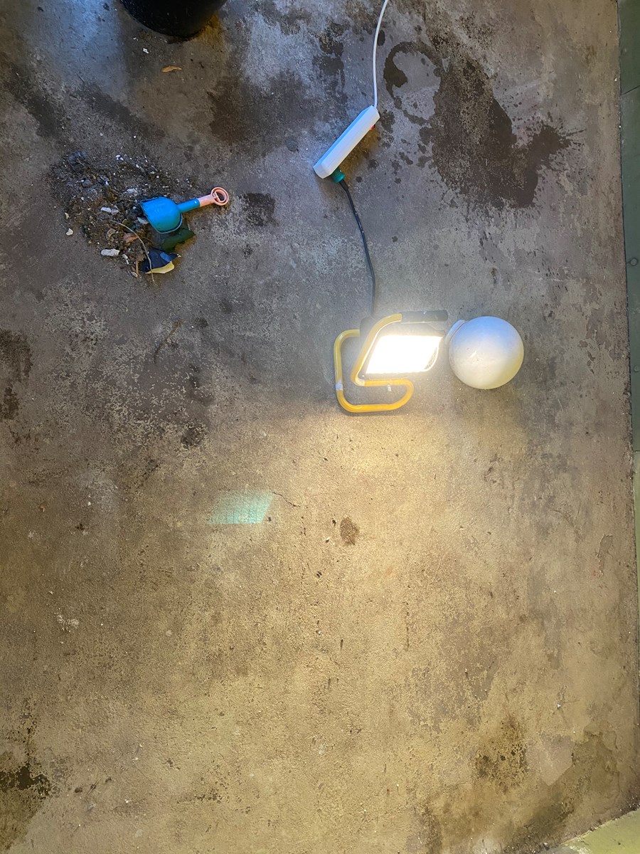

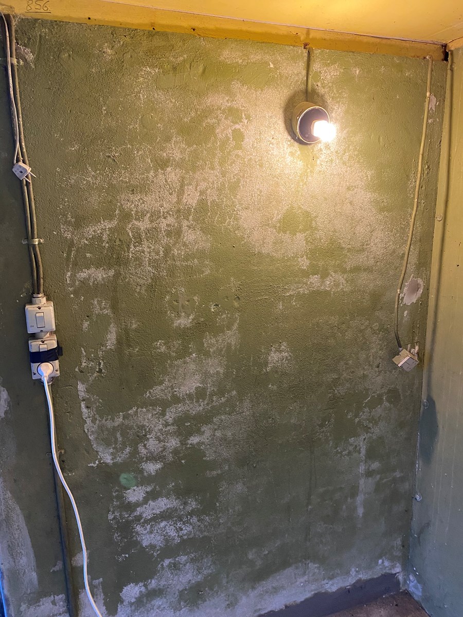

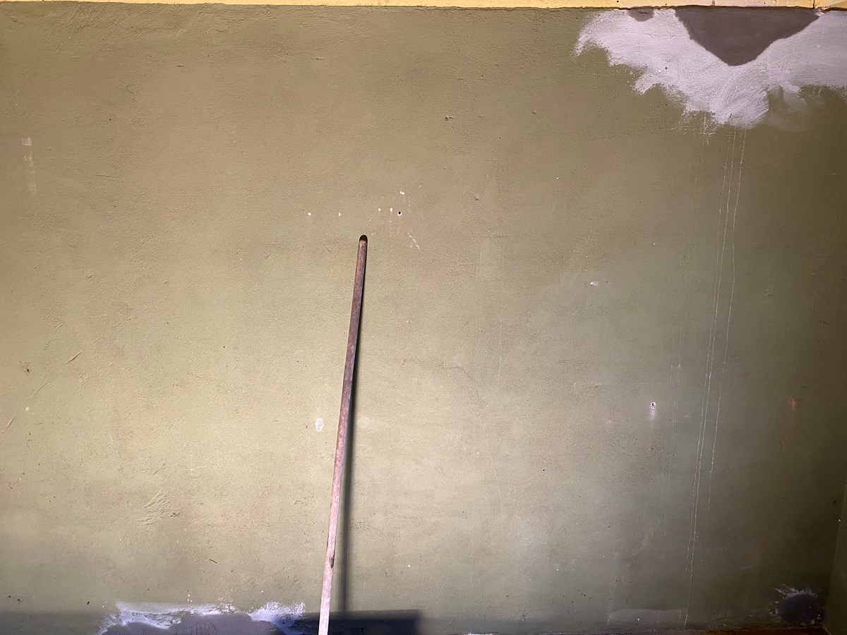

hej alle sammen. Er i tvivl om jeg er det rette sted - ellers må i sende mig videre. Jeg har vedhæftet billeder på nogle betonvægge samt beton gulv i et rum er et gammelt værksted. Jeg har lappet hullerne rundt omkring på væggen men spørgsmålet er om jeg bare kan direkte male med betonmaling eller skal der gøres andet ved væggene ? Det skal males sort. Og hvad med gulvet ? Skal der gøres noget der eller kan bare male direkte på? Håber i kan hjælpe
Væggene kan du male med alm. vægmaling, men de skal nok primes og grundes først, elles kommer du til at bruge for meget maling. Gulvet skal du bruge noget slidstærkt maling, der kan tåle at du går på det, jeg vil anbefale epoxymaling
