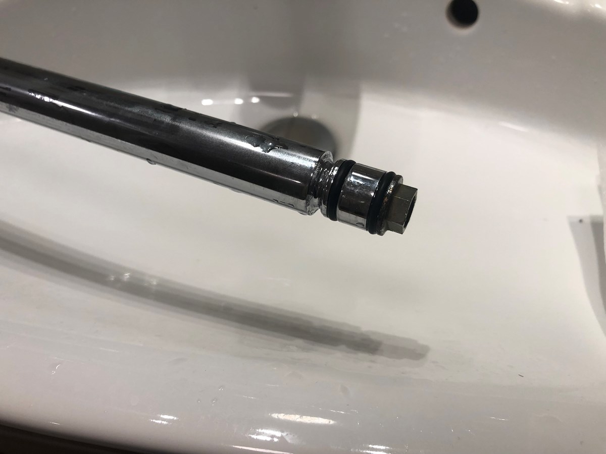

Kan man få en bruseslange med sådan en kobling?
Hej alle,
Jeg vil gerne bytte min hovedbruser ud med et helt normalt brusesæt med slange og brusehoved. Hovedbruseren er monteret i væggen med sådan en lidt sjov kobling her og jeg ville egentlig bare høre om nogen havde kendskab til om / hvor man kan få en bruseslange, der har samme kobling?
Bare lige for at svare mig selv (hvis andre skulle falde over denne tråd senere hen), så nej. Det kan man tilsyneladende ikke.
Vil du kunne skifte mellem hovedbruser og bruserslange. Hvis du kun vil bruge bruserslange kunne du måske skrue koblingen af og erstatte den med et passende stykke med indvendig gevind, der passer i røret, og udvendig 1/2" gevind til bruserslangen.
Ja, det var faktisk den sidste løsning vi endte med. Vi skulle nemlig bare bruge bruseslange. :)
