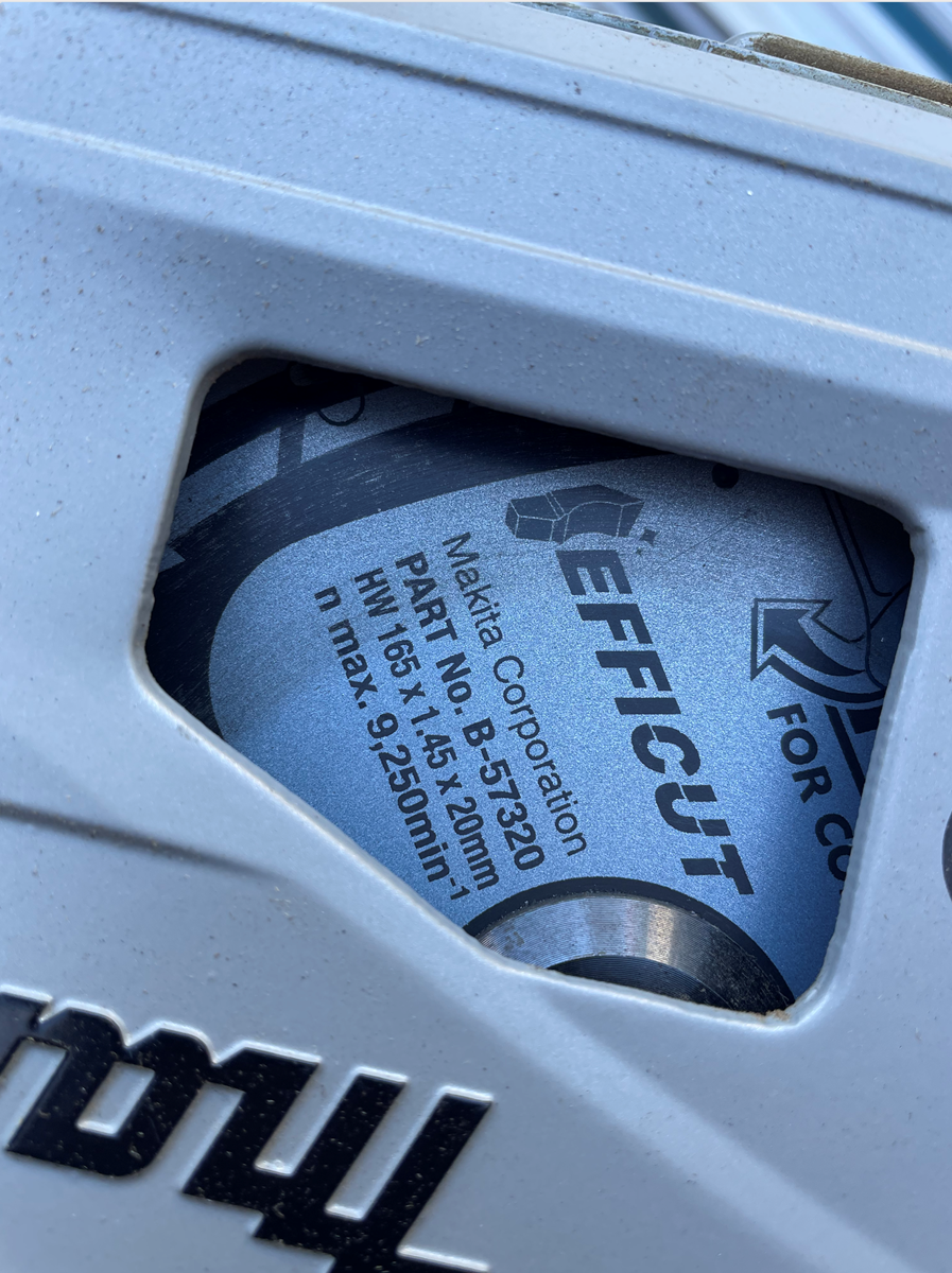

Hej med jer.Jeg har nogle udfordringer med min dyksav. Jeg har ikke meget erfaring med det, men jeg købte en brugt for noget tid siden, og har nu udfordringer med at bruge den.

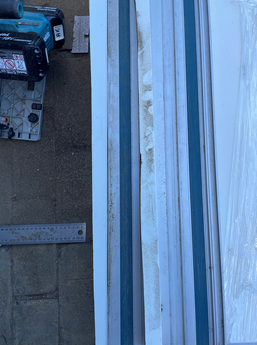

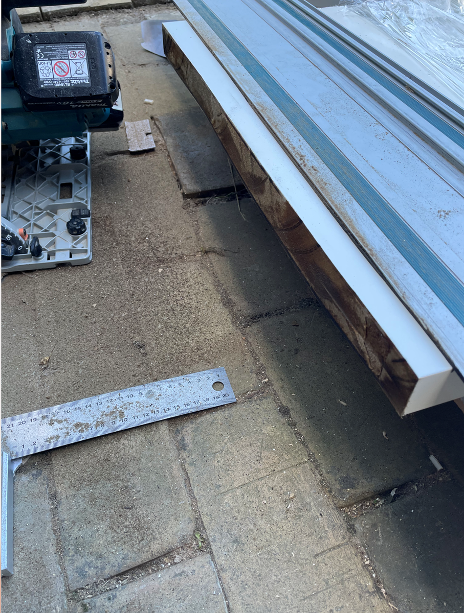

Træet ryger enormt meget, når jeg skærer, og snittet bliver ikke lige. Jeg har brugt den et par gange, hvor der ikke har været udfordringer. Men i dag, skulle jeg skærer en dør til, og det gik helt galt. Se vedlagte billeder.
Er der nogen der ved, hvad jeg skal gøre? Det ser ud til at jeg nok skal have mig en ny skinne, eftersom den har skåret ind i den.
Mvh
Jacob

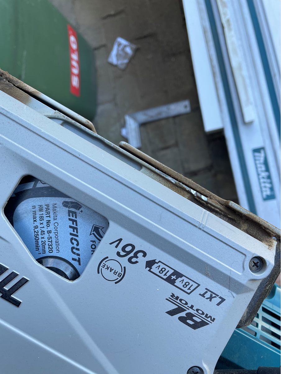

enten er landet på saven slået skævt , eller klingen er meget slidt
Du kan købe en ny gummikant, og lime på skinnen, så bliver den fin igen, medmindre det er gået meget ud over aluminiummet.
Mit første bud er en døv savklinge, der skal ikke så meget til før den skær dårligt.
Det betyder normalt ikke så meget at der er skåret i skinnen, med mindre man lige netop skal se stregen hvor gummilisten er. Det er 95 % sikkerhed for døv klinge, eller helt forkert klinge.
