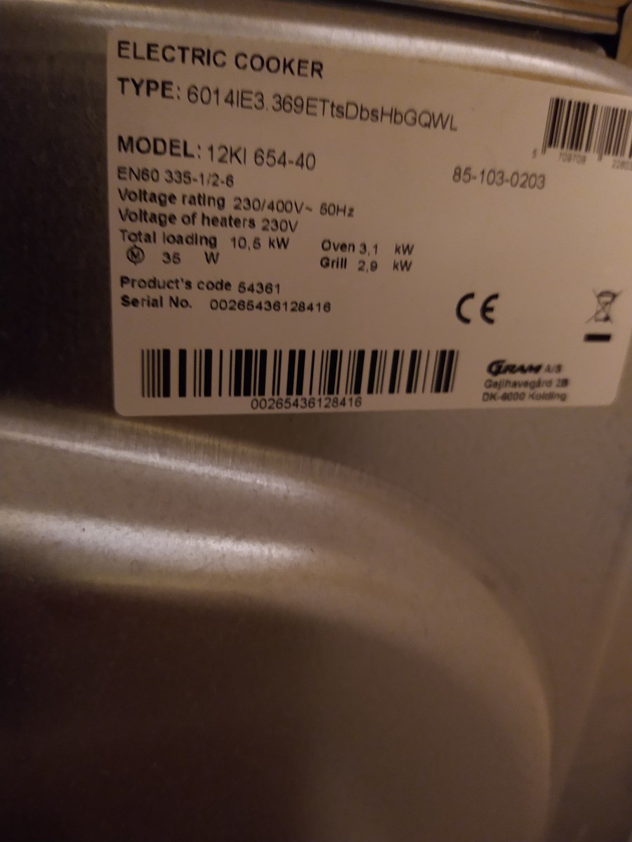

Ved I hvad der kan være galt her?
Ovn virker men kogeplader gør ikke. Tidligere på dagen reagerede displayet da jeg drejede på knapperne, men uden at kogepladerne varmede. samtidigt virkede ovnen ikke.
Nu her til aften reagerer display og kogepladerne slet ikke, men tilgeæld virker ovnen.
Sikringer er ok og der er spænding på alle tre faser på komfuret.
