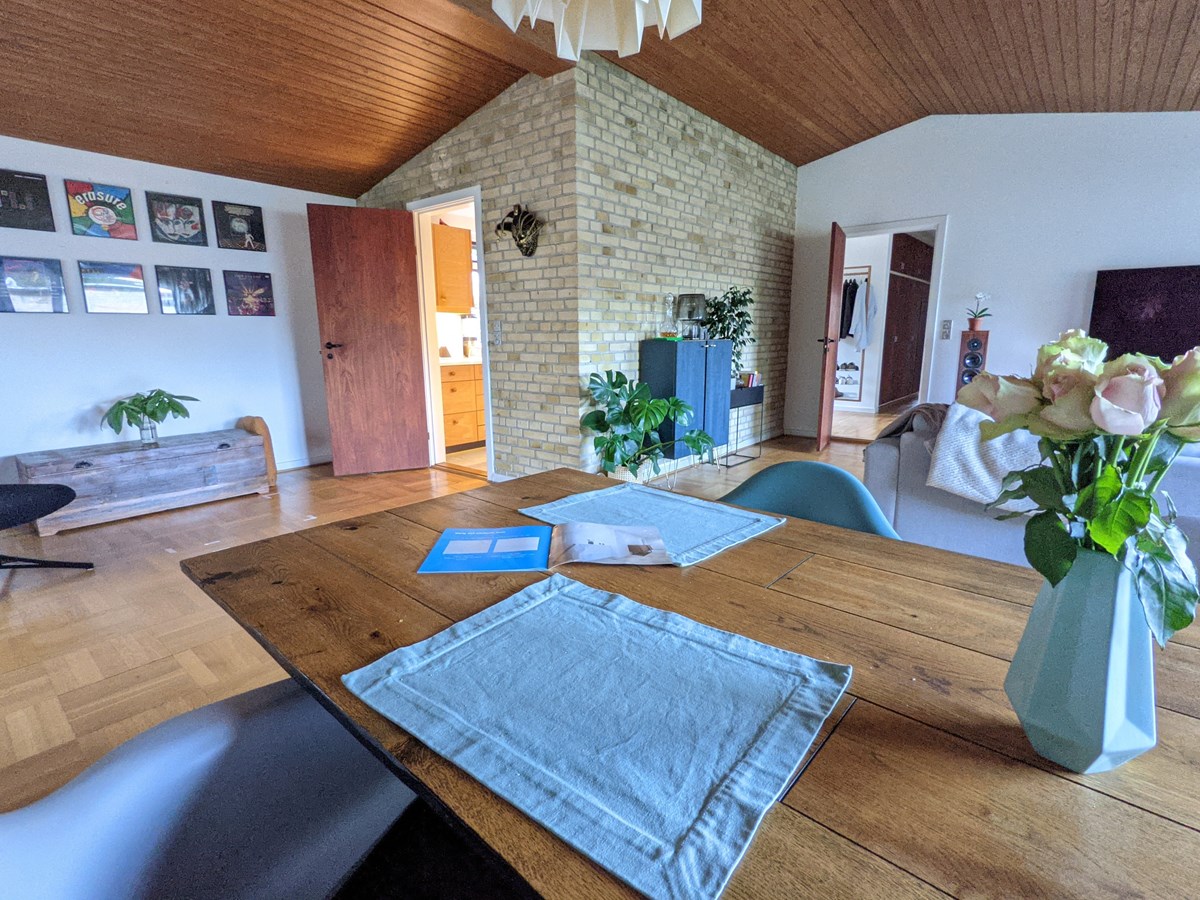

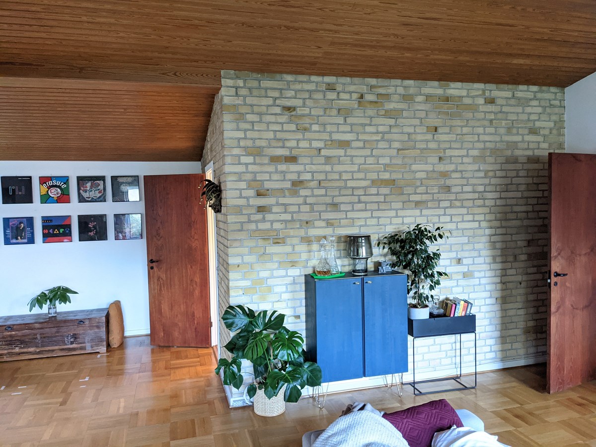

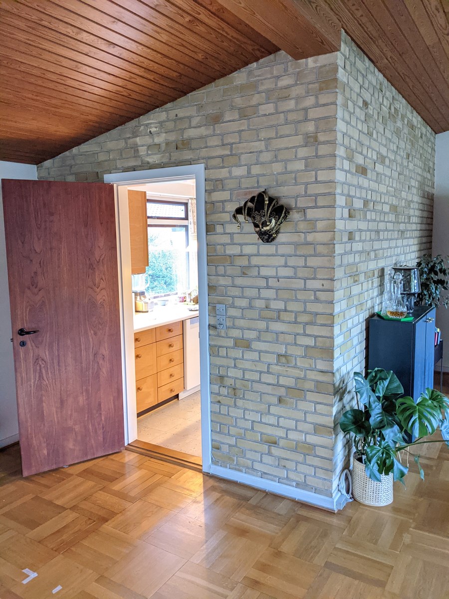

Vores køkken i vores 60'er parcelhus er rammet ind af mursten, hvilket vi er glade for men ved renovering af køkkenet, vil vi gerne forlænge det ind i stuen, så endevæggen skal fjernes (væggen med døren), således der kun er den ene side tilbage.
Jeg har nævnt tankerne for 3 semi-kyndige folk og de 2 sagde at enden ikke var bærende, mens den sidste sagde at det kunne være at den kunne være bærende.
Hvordan hulan finder man ud af hvad det er (uden at det er for sent)? Den ene var tidligere murer og han var ikke 100% sikker, så ved ej heller om jeg blot kan hyre en murer og så er problemet hans, såfremt vi fjerner en bærende konstruktion?
I kan se billeder er:
