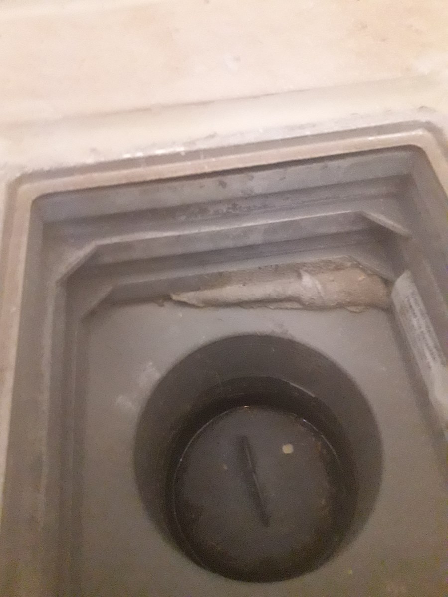

Der er anvendt for mange forhøjerringe i samlingen mellem afløbsskål og risten tørretumbler 4 01-09-2021 13:31 Er det til at ændre, og er hvad er prisen ca. 6 svar Følg tråden Annonce Annonce Annonce
S. Fabrin 19641 4400 01-09-2021 14:27 Det kan kun ændres ved at forhøje risten. Prisen bliver du nødt til spørge en murer om. Det medfører ophugning af gulv og ændring af afløb. Hvorfor tror du, der er anvendt for mange forhøjerringe? Billeder vil hjælpe til at bedømme afløbet. fase
S. Fabrin 19641 4400 01-09-2021 14:43 Kan du ikke beskrive dit problem med for mange forhøjerringe nærmere, eller er det et spørgsmål? fase
tørretumbler Trådstarter 4 02-10-2021 09:49 Hej. I tilstandsrapporten står der at der er 3 forhøjering, og der må max bruges 2. At det kan medføre skade på længere sigt. Huset er 15 år gammel
Søren O 7963 7000 02-10-2021 09:57 Det skal da kun være hvis du vil sælge, at du opnår noget ved at lave afløbet om, så du kan slippe for den anmærkning. Det er ikke lovligt med 3 forhøjerringe, og skal selvfølgelig ikke laves sådan, men når det nu er gjort, ser jeg ikke nogen nævneværdig forskel på risikoen for problemer med afløbet. Søren O
