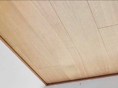

Vi har lige købt et hus med dette gammeldages listeloft af træ. Vi kunne godt tænke mig at gøre det glat og ensartet. Loftet er solidt og sidder godt fast.
Kan vi pletspartle fugerne eller skal vi lave en fuldspartling af lofterne?
Hvilken slags spartel skal vi bruge?
Skal vi sætte filt op efterfølgende?
Vi har ikke den store LDS erfaring, så sætter stor pris på jeres hjælp.
Vh. Morten

Jeg ville råde dig til at rive det ned og sætte gipsplader op i stedet.
Inden du har fået spartlet det (gætter på det skal have mindst 3 gange med slibning ind i mellem) så har du brugt mere tid, end ved at rive det ned og sætte det rigtige loft op der så kan holde i 40 år fremover.
Der vil i øvrigt være stor sandsynlighed for at spartlen vil revne for pladerne vil gi' sig forskelligt alt efter om det er sommer/vinter...
