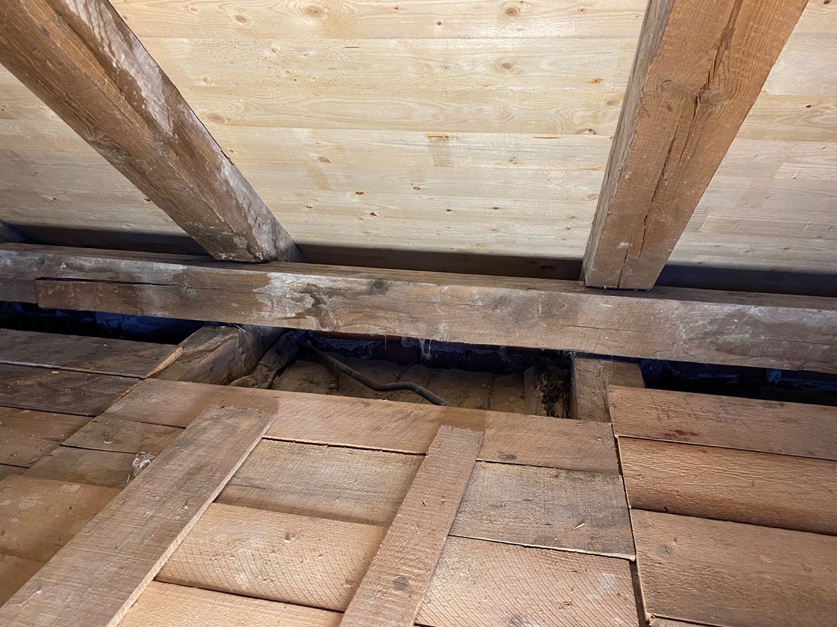

Jeg skal til at bygge 1. sal'en op, og vil hører jer til hvad i tænker ang. dampspærre her.
Der er ret klemt mellem rem og bagmur - kan lige få en arm der ind.
Der skal skrues en 195mm spærtræ på siden af de gamle spær for at få plads til isolering.
Er helt OBS på ventilation, vindplade osv., men spørgsmålet er hvordan jeg bedst får startet op på den dampspærre?
Bemærk at jeg ønsker en varm skunk.
Trænger til noget mere input :)

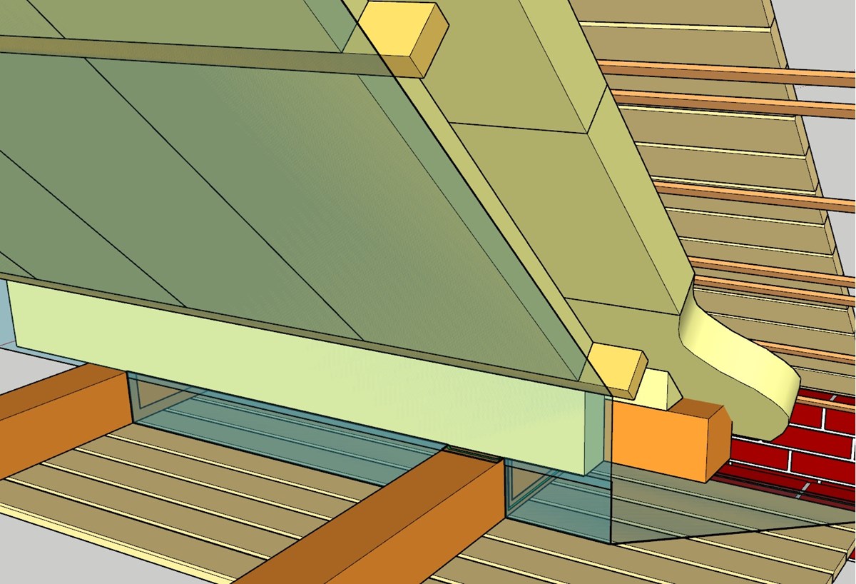

1# Her jeg rar i at det er en gamle murmester villa, og konstruktionen er bygger op, som lige som jeg har tegning.
Med stø pudset loft og med fast undertag.
og bjælker og spær det er med 6" / 15x15cm.
påforing af tømmer er kun for kun for isolering stykkelse ikke for "styrke"
din færdig ønskede isolering tykkelse er 300mm
Her under beskrive den måde jeg ville gribe det an på. hvis alt under pungt 1# er som jeg har forstiller mig

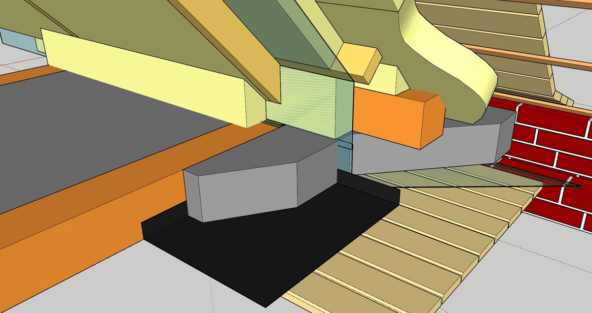

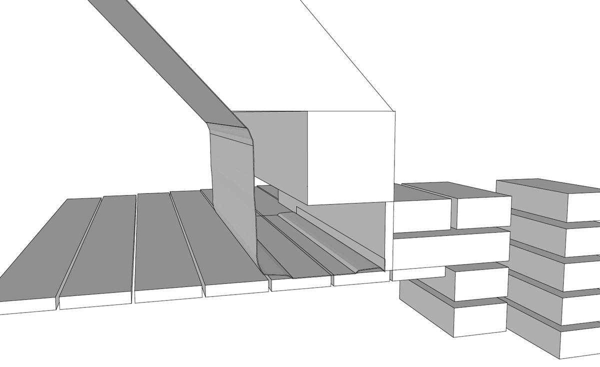

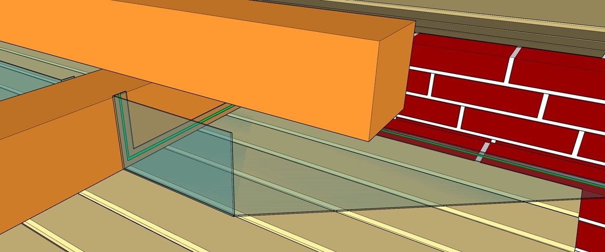

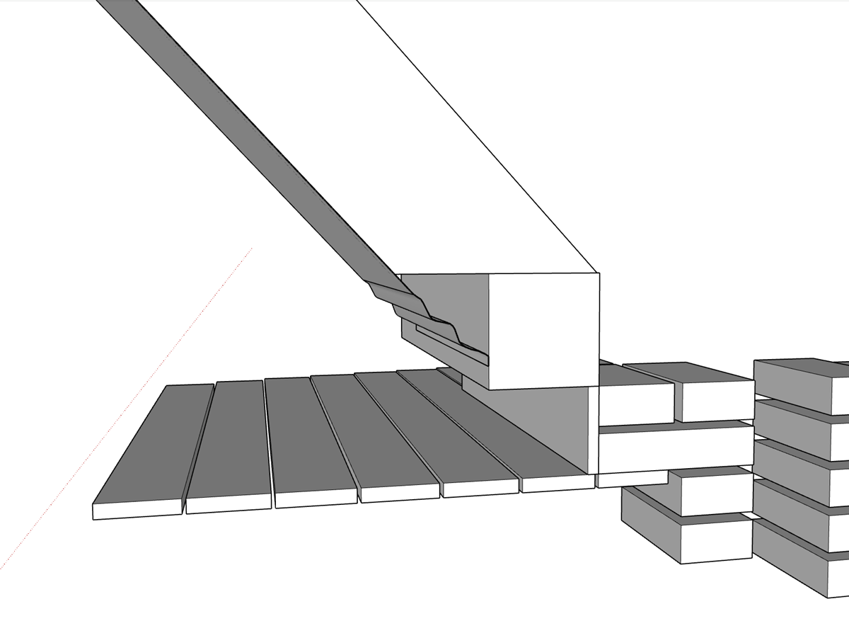

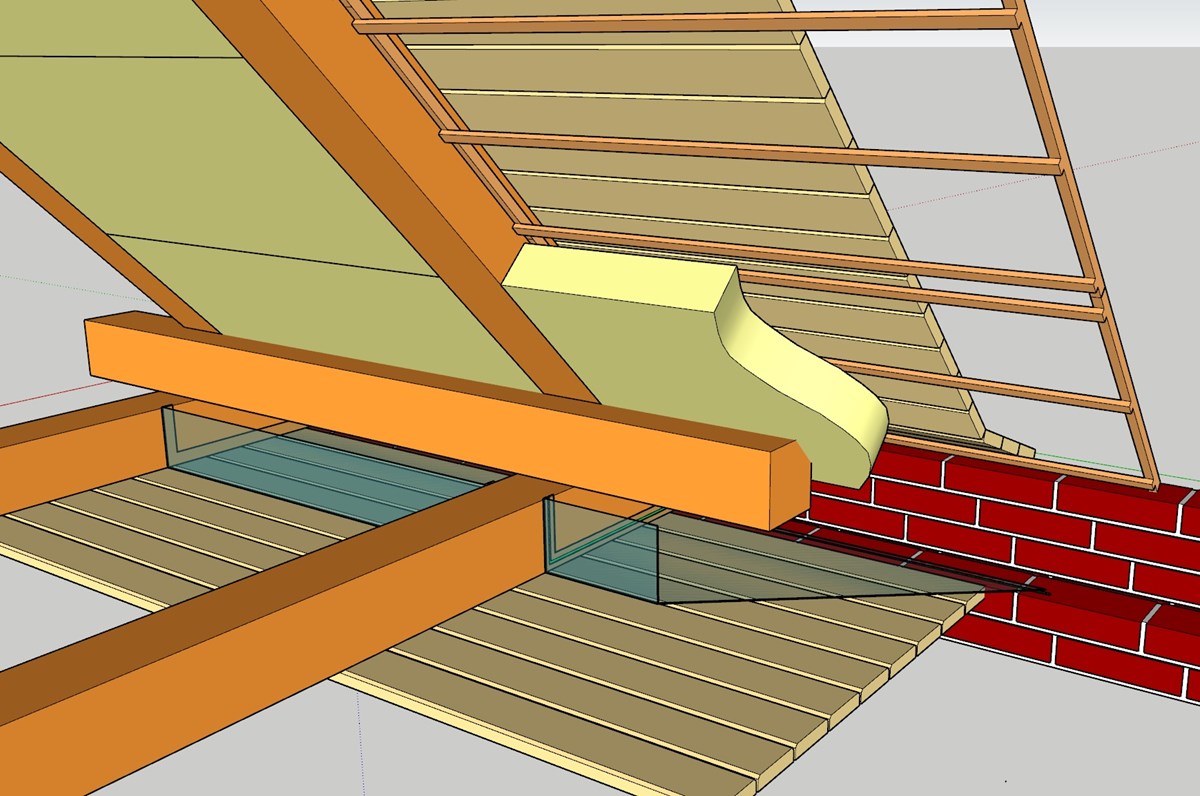

2# På dette her billede kan du se hvor dan du skal ligge din Dampspærre, den Lysegrønne streg du kan se rundt folieklæber.
før du kan ligge de ordligt. er du nød til at gøre rent. få støvsuget så der ikke ligger skidt eller løst pus på inder muren. og på det gamle loft.
du skal ikke køre dampspærren højder op and det bjælkelag. eller tager stykker der er større en et fag af gangen.
for du kan ikke styre det.
Men inden du ligger din dampspærre ind skal du selvfølgelig hvide hvor den samling skal være på forhånd så du kan lave en gode samlingen med den der kommer oppe fra. så mål og dobbelttjek inden.

TUSINDE TAK FOR GRUNDDIG BESVARELSE!
Jeg går videre med dine tegninger og får det overført til praktisk :)
Flot stykke arbejde og tid du har lagt i denne besvarelse!
Nå, jeg er stadig ikke heeeelt sikker på hvordan jeg vil gøre dette :)

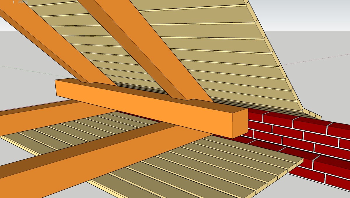

Jeg har lige forsøgt at lave en hurtig skitse af mit »setup«, og som du kan se, så går bagmuren helt op til rem'en.
Kunne man evt. sætte en krydsfinerplade på mur, fyge den tæt, og så hæfte dampspærre på den?
Hvordan samlet jeg bedst de to stykker dampspærre? - for der skal vel være noget »underlag« - så det er trykfast.
Vil det gå helt galt, hvis man tape'er dampspærre fast på rem'en?
Det kræver selvfølgelig at der kommer mere isolering på den kolde side at rem'en.
Der skal selvfølgelig stadig tætnes med eks. plade og fuge.

Lige en indskudt bemærkning... Der skal selvfølgelig isolering bag ved dampspærre :) - det kom bare ikke lige med på tegninger'
