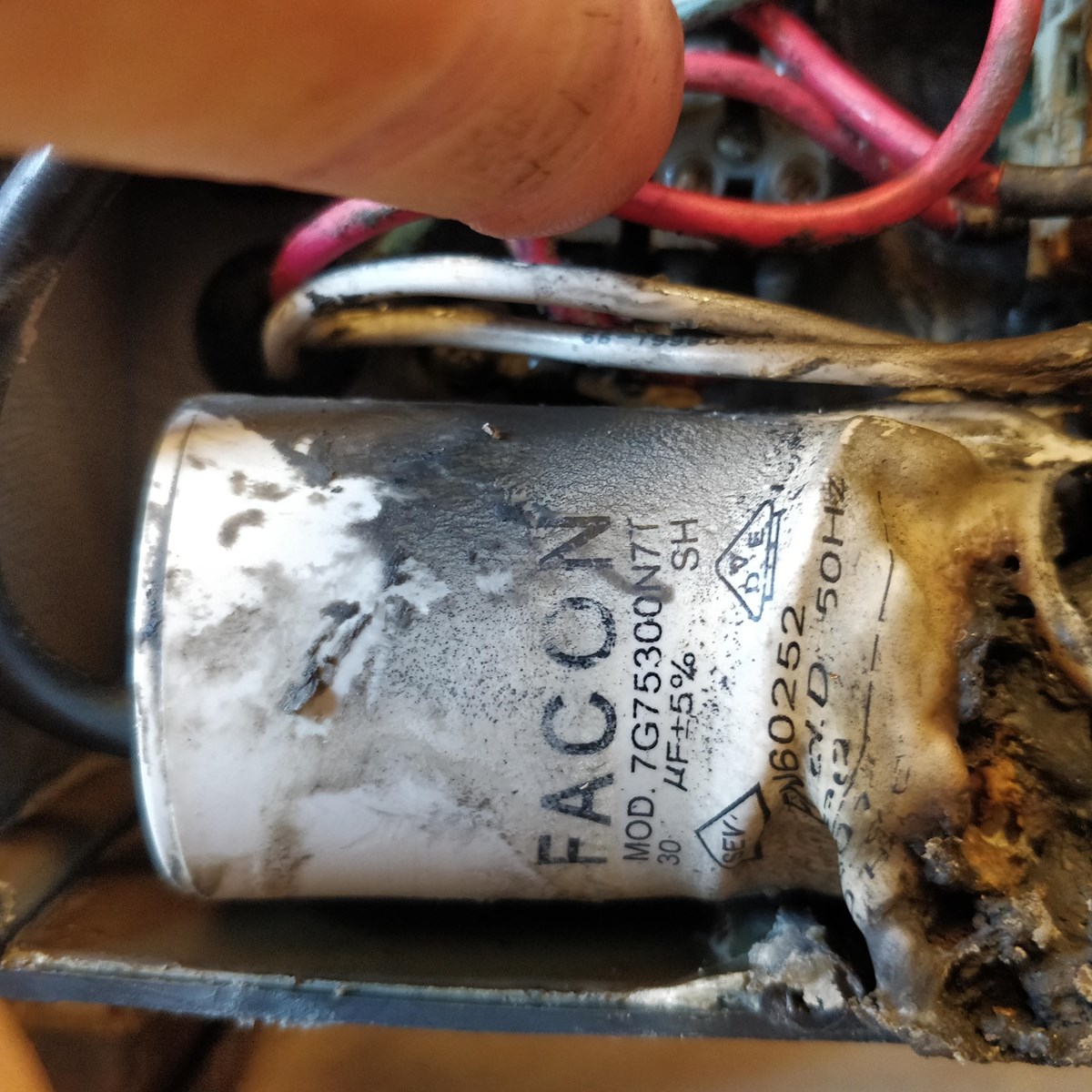

Jeg har haft lånt min 230 Volt brændeflækker ud. Den kom retur med en nedsmeltet kondensator.
Nu er mit spørgsmål, da jeg ikke kan finde den pågældende kondensator på nettet (en Facon 30µF) , om der er fysisk forskel på en driftkondensator og en motorkondensator. Eller kan jeg bare gå ud og finde en hvilken som helst tøndeformet kondensator der opfylder 30µF og op til 240V. Som jeg forstår det, er det ligegyldigt om den er angivet med 240V eller 400V, da de 400V bare er maksimalspændingen man kan tilslutte kondensatoren.Er ovenstående helt i skoven, eller skal jeg finde de støvede hæfter fra fysik i sidste årtusinde frem igen?

30uF og 400V. Kondensatoren havde nok bare en dårlig dag. du kan nok ikke finde svarene i fysikbogen, men skal over i elektroteknik bøgerne.
Tak for hurtigt svar - så ingen forskel på motorkondensator eller driftkondensator?
Venlig hilsen
PeterA
Der er forskel på drifts-/motorkondensator og startkondensator.
Du skal lige konstatere om den er med indstøbte ledninger, skrue tilslutning eller kabelsko tilslutning.
Jeg synes ikke det ligner almindelig kondensator puf, men derimod løs forbindelse. Sådan som den ser ud kan det have været dårlig forbindelse ved kabelsko sammenholdt med vedvarende hård belastning.
Så der skal nok investeres i nye kabesko også.
Tak for gode svar til både Erik og Fabrin  Jeg har regnet mig frem til at det er en driftkondensator, så det vil jeg gå efter. Og tak for tippet med at gennemgå tilslutningerne grundigt. Det er ganske rigtigt kabelsko.

Hmm - fik fat på en kondensator med de rigtige værdier og tolerancer. Hos Elextra sagde de "intet problem, du skal bruge denne her", en Ducati 30uF. Jeg begynder at demontere den fastbrændte kondensator. Da jeg får den gravet ud af alt det fastbrændte plastik, ser jeg at den nedsmeltede kondensator har 2 stikforbindelser hvor den nye har 4. Så enten har jeg fået en forkert, eller også skal nogen af benene luses. Er der nogen der ved noget om det?

En kondensator har kun to tilslutninger. Så hvis du ser flere (typisk 4), er det fordi tilslutningerne er beregnede til videresløjfning og dermed forbundne to og to. Ingen af benene skal luses, men tilslutningen er på de to stik, som er længst fra hinanden. De tilslutninger, som hører sammen, har en modstand på nul Ohm.
