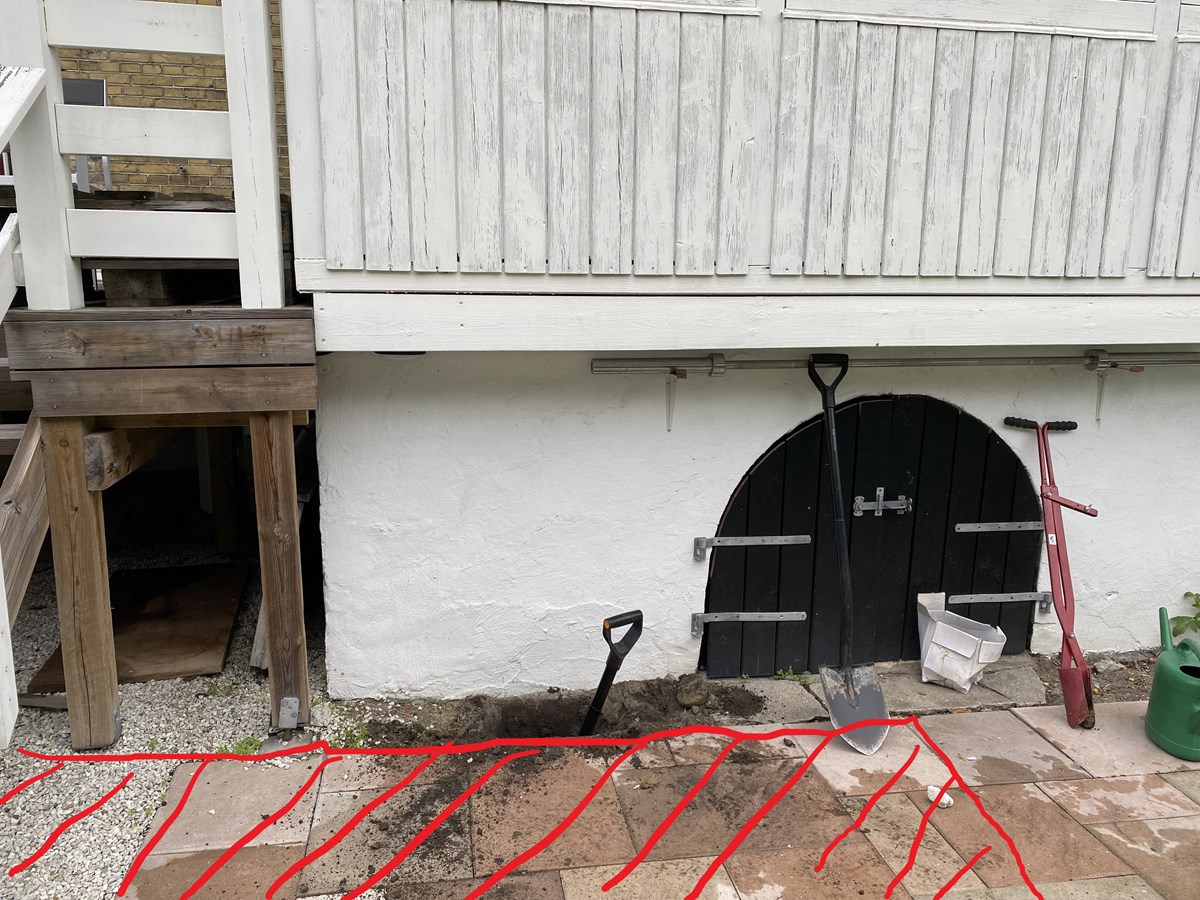

Det skraverede område skal graves ud til ca. 60 cm. dybde for at gøre plads til en swimming pool. Poolen skal blot stå i fordybning med opbygning af en terrasse omkring.
Kan man løse udfordringen med fundamentet ved at grave det dybere og understøbe? Evt. støbe ved siden af?
Fundamentet går ca. 50-60 cm ned. Det er fra 1891. Oven på fundamentet står en udestue i træ/glas. Ved ca. 60 cm kommer der er lerlag og man skal en del dybere ned for at ramme grundvandet.
Jeg ville ikke røre ved det med en ildrager. Du kan ikke være sikker på stabiliteten på så gammel en “sokkel”. Du risikerer dethelesætter sig.
