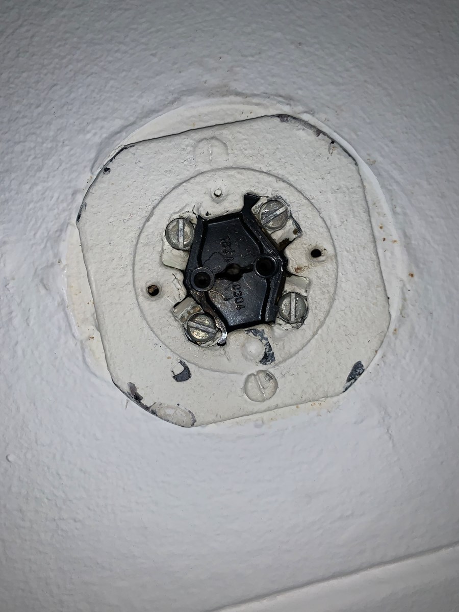

Hej, jeg er lige flyttet i ny lejlighed og skal have sat lidt lamper op. Mit problem er at jeg ikke kender den type El-udtag der er i loftetdet ikke noget på det og tror malerne over
- hvor vil i koble det op, hvis i skal have 1 udtag med en pendel og er andet med to som er på afbryder

Hvis du har et måleinstrument vil det være det letteste.
Jeg læser det som om du vil have en pendel tilsluttet afbryder på væg, og have et udtag hvor der er spænding på hele tiden.
Har du ikke et måleinstrument, så er det rigtige at slukke for strømmen og tilkoble lampetten (ledning 1:og ledning 2) eller en anden lysgiver til 2 af skruerne. Hvis det ikke giver lys, må du flytte den ene ledning (ledning 2) til de 2 andre skruer. Hvis det ikke virker, flyttes ledning 1 til en anden skrue, og derefter prøver du ved at flytte ledning 2 - osv.
Jeg ville få skiftet de lampe udtag ud med nogle nye.
Har du ikke evnerne selv, koster det ikke alverden at få få en elektriker til at komme og gøre det, og har du selv evnerne, så er det bare at "klø på".

Hvis ham der har pillet lampen ned tidligere har været lidt flink, er der løse skruer hvor du skal tilslutte.
Ja lad endelig  det gamle lampeudtag blive siddende , men et billede af afbryderen ville hjælpe .......
Mvh S.H.
Hvis du fjerner malingen ud for skruerne, vil du sikkert kunne se betegnelsen på klemmerne. Tilslutningen er så på M1 og 0 (N).
Som S. Fabrin skriver, krat malingen af, og så find opmærkningen på den, så er det nemmere at finde ud af hvad er hvad.

Fordi man i princippet har ødelagt lampeudtaget ved at male over det (ved godt der er MANGE, som i VIRKELIG MANGE steder i Danmark de er malet over), da man ikke kan garanterer dobbelt isoleringen mere. Det som gør den problematisk her, er at der er malet helt ned til terminalerne, modsat mange gange hvor det bare er periferien.
Hvis folk nu bare kunne nosse sig sammen og løsne de 2 skruer, og trække lampe udtaget fri af loftet/væggen, før de maler, ville det være så skønt, og resultatet bliver endnu pænere.
Lampeudtag er ikke dobbelt isoleret, så det er lige meget med hensyn til isoleringen om de er overmalede. Det giver så problemer med at finde de rigtige tilslutninger.
Og det giver problemer med at få dæksel på, da maleklatter ofte ses lige bestemt i kanten.
