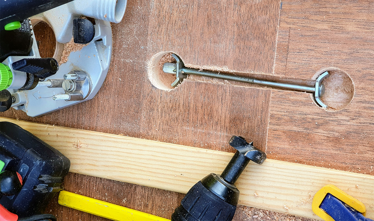

Normalt ville jeg nivellere/ fiksere de to plader med fisk/ dominoer samt på bagsiden fræse ud til de to samlebeslag for at kunne trække pladerne HELT sammen i samlingen.

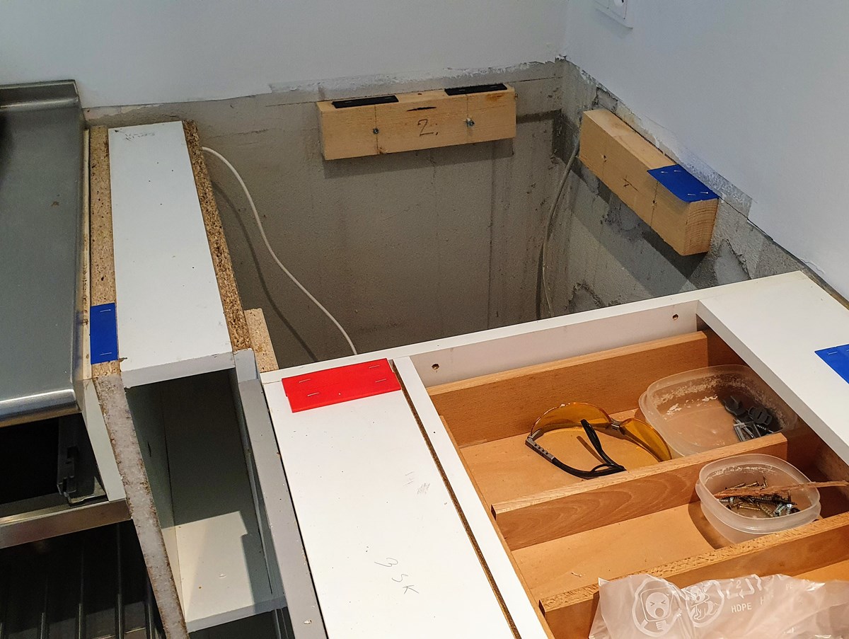

Men er det nødvendigt når det ene af 'bordsiderne' er en fuldt understøttet bordstump på kun ca 10 cm? Ydermere støder bordstumpen på de 10 cm op ad et stålbord - altså 'et modhold' som oven i købet kan forstærkes ved at man kiler modsatte bordkant op mod væggen. ..
