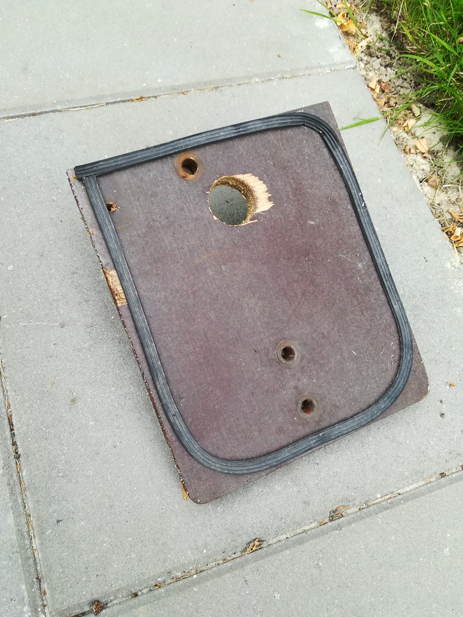

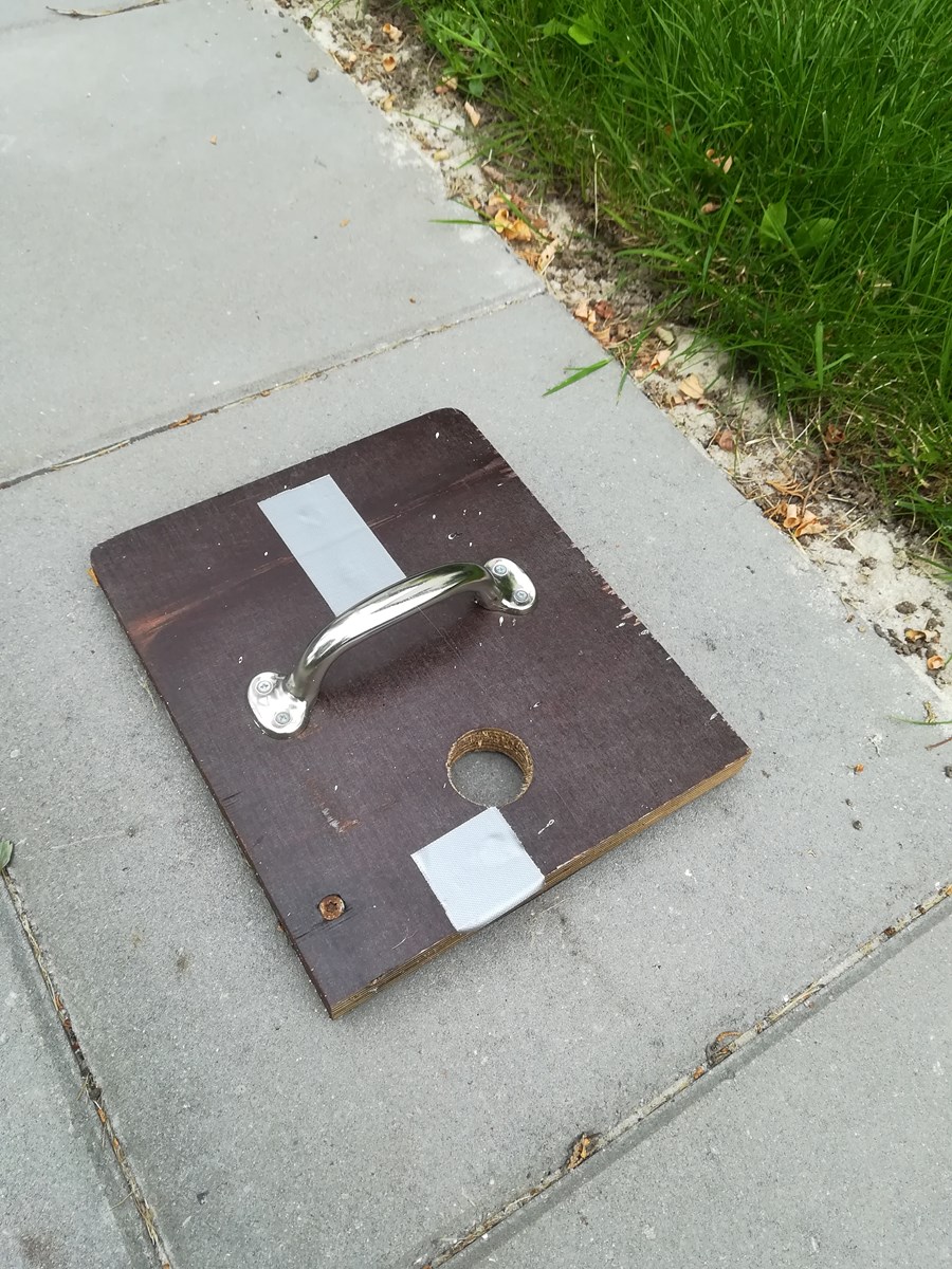

Der er faktisk relativt meget vacuum bare fra en alm. støvsuger og for at illustrere hvad jeg mener, har jeg vedhæftet et par billeder af en vacuumløfter, som jeg lavede for en måned siden til at løfte havefliser (40x40x7cm) og det var forbavsende let at lægge, eller optage fliserne.
Derfor fik jeg tanken med omvendt trykimprægnering, foranlediget af samme princip.

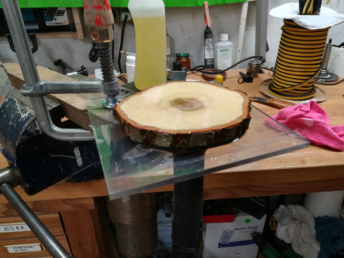

prøve min ide af og ved et tilfælde skulle der fældes et  egetræ tæt på min bopæl og jeg nassede lige et stykke og skar en skive af. Diameter ca. 13 cm og tykkelse 1.5 cm.
Borede et hul i en polycarbonat plade, som passer til min støvsuger, satte gummiglaslisten på træskiven og lagde den på PC pladen, lavede en afgrænsning ved barkkanten, af samme slags glasliste og fyldte derefter bioolie (hærdende olie, lugter af linolie) helt op til kanten, ca. 5mm. Tændte for støvsugeren og på mindre end 15 sekunder, havde støvsugeren suget hele reservoiret igennem træet. Nu venter jeg spændt på at se hvad der sker, når olien hærder. Erfaring følger
Hilsen Johnny
Johnny cnc
