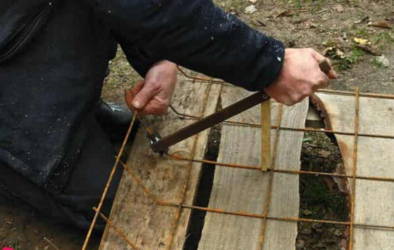

Er det ikke kun de ender der stikker ud du vil bukke, kan du bruge sådan en hjemmelavet gaffel her. (en passende stor rørtang kan også bruges)
