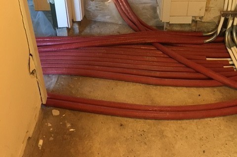

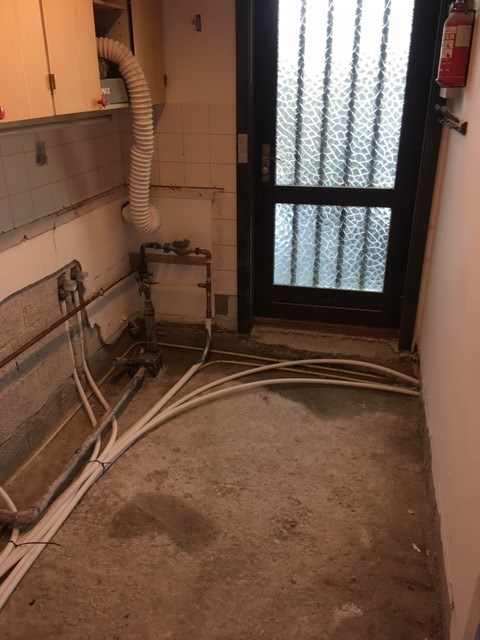

Bryggerset er cirka 180x300 cm og der skal støbes omkring 10 cm i højden. Som I kan se på billederne er der lagt nye vandrør og mit spørgsmål går på, hvordan skal jeg gribe det an?

Har jeg gættet rigtigt, hvis jeg antager at du har trukket plastovertrukne kobberrør (WICU rør)? De røde rør ser ud til at være et forsøg på noget rør i rør. Det kan du ikke bruge, når føringsrørene ikke er ført op over gulvet. Hvis det var mit bryggers, ville jeg have brugt PEX rør i rør, hvor føringsrørene var ført op over gulvhøjde. Rørene bør ligge ved siden af hinanden og ikke i bundter eller krydsende. Bundterne og krydsningen gør at betonen bliver svækket.

Alle rør er PEX i rør. De røde "ydrerør" er isolering.
Jeg skriver mig bag øret mht. bundter/krydsning.
Kan du uddybe hvorfor vil du have føringsrørene over gulvhøjde?

Grunden til at have føringsrørene oppe over gulvhøjde er, at du ikke kan skifte PEX rørene, hvis ikke føringsrørene er tilgængelige.
Som jeg ser det er tom rør da ført op!
Det er svært at se, hvilke materialer, der er brugt. Hvis det er PEX rør i rør er det OK. Det ville have været rart om trådstarteren havde oplyst, hvilke materialer der er brugt eller tænkes brugt. Svaret skal betragtes som en generel betragtning og ikke møntet på denne tråd alene. Hvor skulle, de der svarer, vide hvilke materialer der tænkes brugt, når det ikke oplyses.
