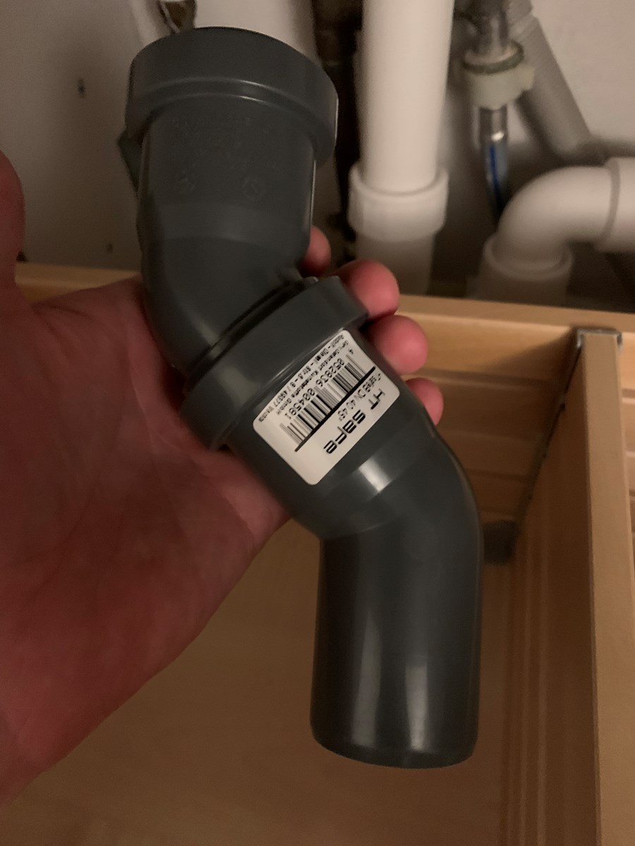

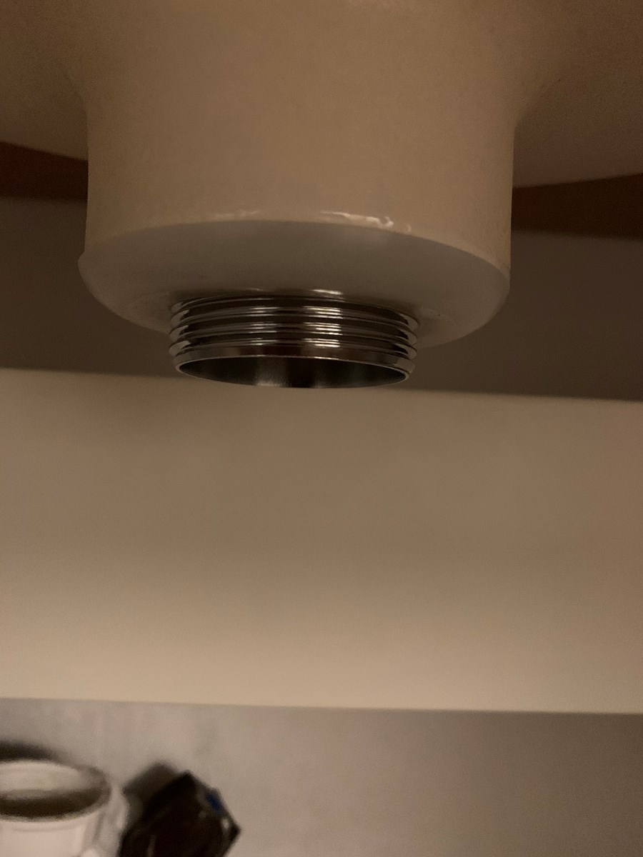

Hvordan får jeg forbundet bundventilen tilsluttet til afløbet hvis jeg samtidig skal have en form for knæk på (pga skuffer)
Jeg ved ikke lige hvilken slags rør jeg skal have fat i, da disse to 45 graders jo ikke har noget gevind på.

Du kan få en 90 graders vinkel i chrom, som passer på, - det har jeg selv brugt i samme situation med skuffer.
Okay. Men så skal jeg vel bruge 2 stk for at få den til at “gå ned” imod afløbet?

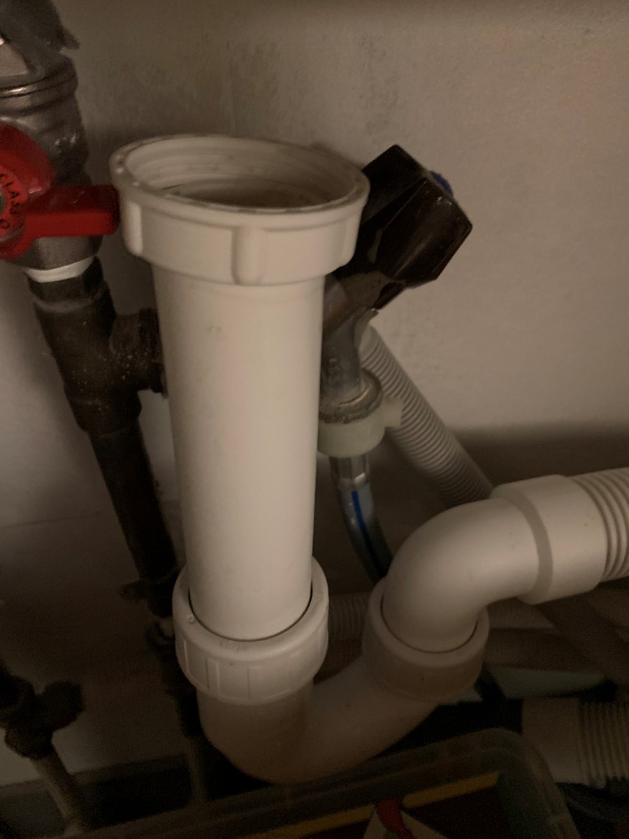

Overvej om dit problem kan løses ved at skære noget af det lodrette rør på det første billede. Det er formentlig ved badeværelse vasken øvelsen skal foregå.

Dit lige rør med gevind skal normalt sidde direkte under vasken med gevindet.
 Ja det lige rør bør sidde lige under vasken, der er her problemet opstår, da der ikke er plads til det.
 Der er meget træng plads lige under bundventilen, derfor ville jeg gerne have alle rør en tak længere bagud (ind mod væggen), hvilket de to 45 graders rør hjælper med, problemet er så at de to ikke har gevind.
det lodrette rør og vandlåsen er der ikke plads til hvis det skal sidde lige under bundventilen
